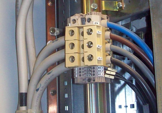

comunque parlando seriamente,sono venuti meno alle normative:
1)CEI 64-8 art. 524.3 non hanno verificato se i carichi sono squilibrati,o disturbati da armoniche

Ricapitoliamo:---
Probabilente in neutro è stato "calibrato" con condiizoni ordinarie di regime operativo, senza adottare misure di ruolo...in pratica, il sovradimensionamento del conduttore.
Il Neutro, è sicuramente cablato alla stessa protezione dell'impianto....
Al 99,9% si tratta di armoniche sul neutro....ma come ho già detto, se la Iz del cavo da 120mm2 è valutata correttamente e coordinata con le protezioni, allora dobbiamo constatare che il problema risiede nel concetto che ho espresso..
Magari qualche dato in + ci aiuterebbe.....

Messaggioda Foto Utenteelettro » 17 lug 2012, 9:13
Ho preso una tabella inerente la portata cavi, ho considerato il modello unipolare da 120 mm2 ...a grandi linee, direi che la sezione anzidetta, protetta da un ipotetico modulo serie "quadripolare megabreaker" da 250A nominali, siamo al limite della sopportabilità....sicuramente le armoniche, hanno saturato il povero neutro...e la sua temperatura raggiunge il valore max sopportabile in regime permanente..
Immagino il quadro o armadio carpenteria a II isolamnteo con i cavi unipolari cablati e poi posati dopo qualche metro in tubi....
Attendiamo una foto...

Messaggioda Foto Utentestefanob70 » 17 lug 2012, 17:16
Non ho capito che intendete per neutro protetto....a valle dell'interruttore?
14,1k 5 11 13
Messaggi: 3190
Località: Roma
[48] Re: surriscaldamento del cavo
Messaggioda Foto Utenteattilio » 17 lug 2012, 17:22
L' interruttore quadripolare può avere i quattro poli protetti allo stesso valore di corrente, quindi anche il neutro al valore delle fasi, in alternativa alcuni interruttori consentono di settare la protezione del neutro tramite apposito trimmer. Nello specifico, si può regolare la soglia di intervento TM del solo polo di neutro a vaori inferiori, tipicamente 50% o 60%.
In altri casi ancora, l' interruttore è un 3P + N con neutro non protetto!
Hai la marca/sigla precisa dell' interruttore in questione?

Messaggioda Foto Utentestefanob70 » 17 lug 2012, 17:38
l'interruttore e' un ABB Sace TMax T3 da 250A nominali......

Messaggioda Foto Utentestefanob70 » 17 lug 2012, 17:45
la cosa piu' strana e' che sulla morsettiera di uscita(tre fasi piu' neutro)la sezione e' minore rispetto
all'alimentazione delle macchine...
non e' per diminuire la caduta di tensione,ma bensi' un errore grossolano di valutare la Ib dell'impianto.
