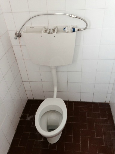

[47] Re: Riscaldamento elettrico
Messaggioda Foto UtenteJAndrea » 25 nov 2014, 19:41
Se la cassetta è uscita di fabbrica con l' entrata dell' acqua a destra, come può egli invalidarne la certificazione girandola.
Foto UtenteJAndrea
3.987 4 6 9
Messaggi: 2117
Località: Rovigo
