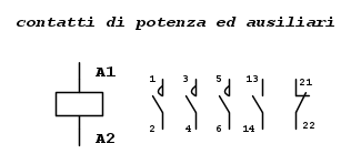

schumy91 ha scritto:...mentre i contatti ausiliari come si riconoscono?
Avendo presente un contattore, la siglatura dei rispettivi morsetti delle bobine avviene attraverso un sistema alfanumerico con caratteri maiuscoli , ad esempio A1-A2 indicano i morsetti della bobina di eccitazione del contattore, mentre D1 e D2 i morsetti dell abobina di uno sgangiatore di minima tensione ...
Mentre i morsetti dei contatti vengono marcati con un sistema numerico, in cui il numero dispari inferiore indica il morsetto di ingresso ed il numero pari immediatamente superiore il morsetto di uscita, così che ad esempio il numero 1 indica l'ingresso ed il numero 2 indica l'uscita di un contatto, è importante aver presente che sia nei contattori che nei relè i numeri ad una sola cifra indicano i contatti principali. I morsetti ausiliari sono invece marcati con un numero a due cifre, in cui la prima indica il numero di seguenza e la seconda la funzione.
Cosi ad esempio i numeri 1 e 2 indicano i contatti di apertura (NC) mentre il 3 e il 4 indicano i contatti di chiusura (NO), i numeri 5 e 6 invece indicano i contatti di apertura con speciale funzione (contatti ausiliari ritardati) . La numerazione è effettuata da sinistra verso destra.
