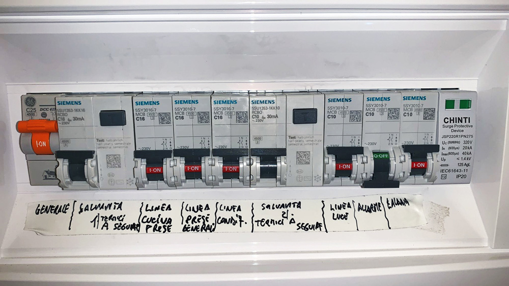

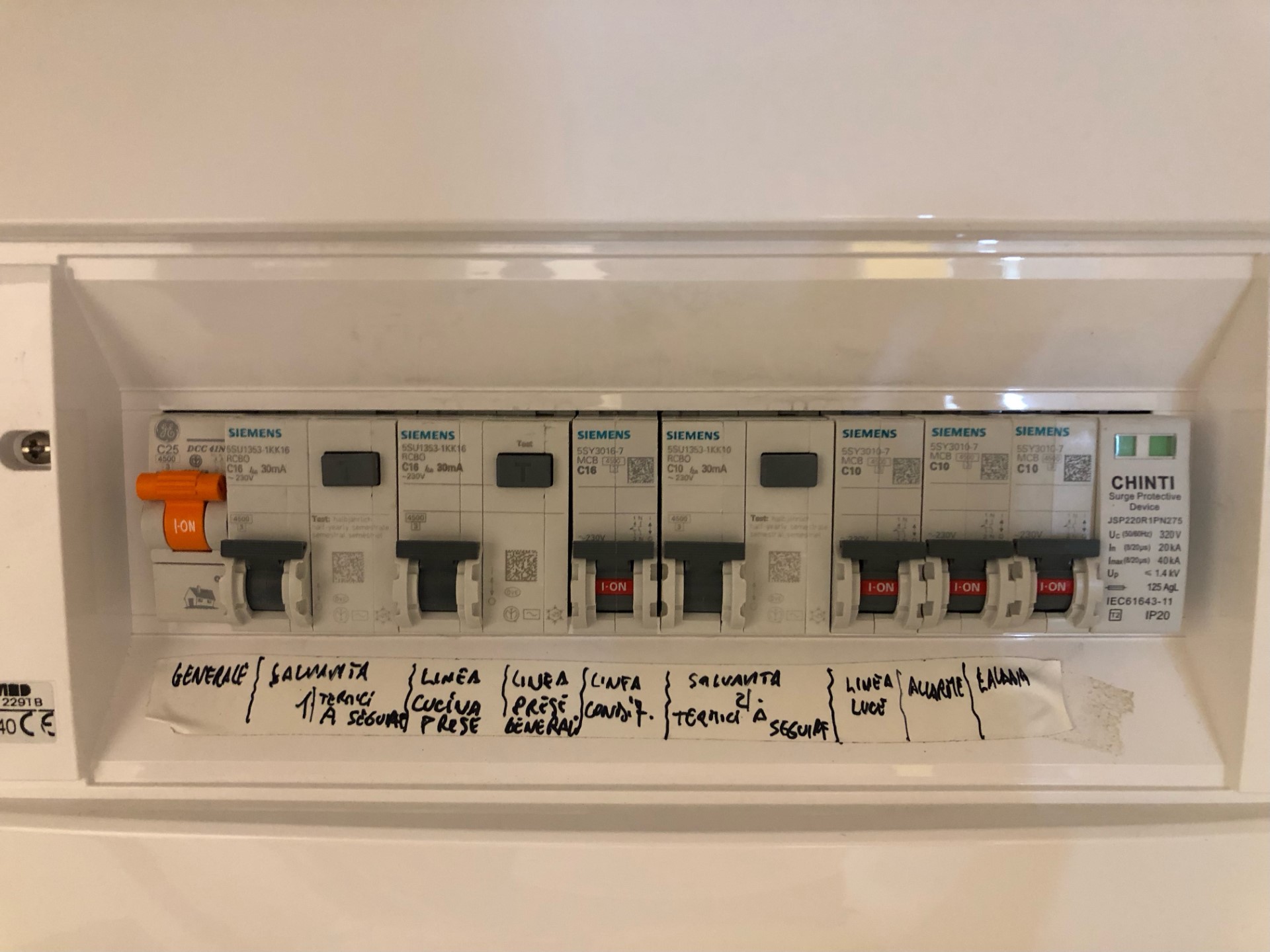

Allora il quadro originale era questo:
Quadro originale
dopo l'intervento dell'elettricista il quadro è diventato questo:
Quadretto attuale
ovvero sotto al primo salvavita ha spostato la linea cucina prese che prima aveva un suo magnetotermico;
ed ha aggiunto un salvavita sotto cui sono confluite tutte le altre prese di casa piu la linea condizionatori;
ovviamente a scattare è sempre il salvavita "aggiunto".
Sono in possesso di un tester digitale e per quello che so lo so usare...prima del quadro dell'appartamento c'è solo il contatore del distributore.
Aggiungo: sotto al salvavita "aggiunto", durante la notte ciò che è realmente in funzione sono i caricabatteria dei nostri cellulari...poi ci sono inserite le varie spine degli elettrodomestici...lavatrice, decoder satellitare...dolby surround...il modem di internet...la TV del soggiorno e della camera da letto e qualche altra cosa di questa tipologia...e non so se questi sono da considerare accesi o meno al fine di capire chi è che potrebbe far saltare il salvavita. I condizionatori seppur alimentati dal quadro di notte non sono mai in funzione.
Inoltre, ho aperto e controllato le due prese esterne (a cui non vi è collegato nulla) per controllare che non vi fosse umidità...nulla da fare, piu secche del deserto.

[42] Re: Scatta il salvavita
Messaggioda Foto UtenteAltorn » 18 lug 2023, 16:07
In aggiunta a questo avrei inserito un Magnetotermico differenziale siemens da 1 posto (sono i nuovi compatti) al condizionatore e alla linea Luci.

[44] Re: Scatta il salvavita
Messaggioda Foto UtenteTITAN » 18 lug 2023, 16:52
stefanopc ha scritto:Dovresti provare a staccare dalle spine gli elettrodomestici cominciando da quelli più energivori.
Lavatrice lavastoviglie forno ecc appena non li usi li stacchi.
Poi passi ai condizionatore quando non lo usi abbassi il magnetotermico.
E vedi cosa succede.
Ci vuole pazienza e tanto tempo.
Così si fa.

[45] Re: Scatta il salvavita
Messaggioda Foto Utenteschumy91 » 18 lug 2023, 18:37
La cosa "divertente" è che è capitato che in una settimana lo ha fatto un paio di volte...poi magari per un mese nulla...poi di nuovo qualche volta durante una settimana e così via...senza una cadenza ben precisa e sempre e solo di notte. Potrebbe essere un adattatore triplo difettoso?
