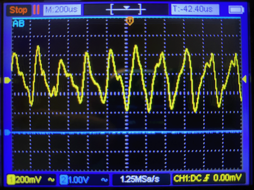

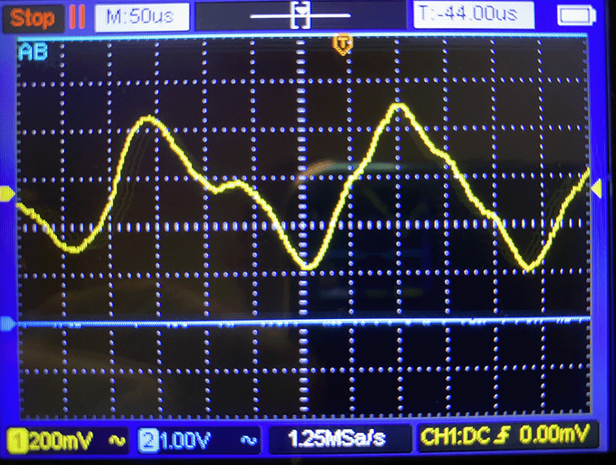

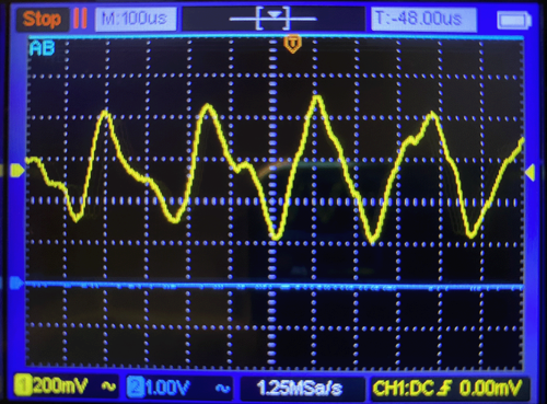

ci ho messo un pochino ma sono riuscito a prendere un piccolo oscilloscopio a batterie con il quale ho potuto rendere graficamente la forma d'onda del rumore che viene captato dal magnete collegato al piccolo ampli a batterie. Ho dovuto usare l'overdrive dell'ampli altrimenti non riuscivo a vedere nulla perché il fischio nonostante sia fastidioso non era abbastanza forte per la sensibilità dello strumento. Allego i file ottenuti fotografando il display a tre diversi intervalli di tempo. Perdonate se la qualità non è buona.

Messaggioda Foto UtenteMarcoD » 30 lug 2024, 18:54
Se non ho fatto errori,
il periodo è 5 divisioni x 50 us/div = 240 us >> 4 kHz
Ampiezza 2,5 div x 200 mV = 700 mV picco-picco
Grosso modo pare un'onda quasi triangolare, con un contenuto di armoniche limitato alla decima armonica? max 40 kHz?
Non pare un segnale a frequenza radio.
Quanto guadagna l'amplificatore+ overdrive ?
Normalmente quanto è l'ampiezza del segnale musicale in uscita dal sensore (pickup magnetico?)

Messaggioda Foto UtenteErpalla » 30 lug 2024, 19:33
Ciao, grazie per l'analisi. Ti confermo i 4kHz che poi è la frequenza del suono che esce dall'ampli. Non so dirti il guadagno dell'ampli ma se mi dici come misurarlo lo faccio. Per ampiezza del pickup intendi una misurazione della tensione in uscita dal pickup ? Scusa ma non sono molto bravo, faccio del mio meglio.

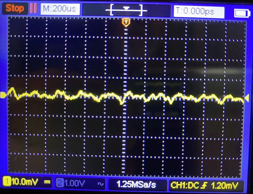

Messaggioda Foto UtenteMarcoD » 30 lug 2024, 19:44
Potresti attaccare direttamente la sonda dell'oscilloscopio all'uscita del pickup, la sonda deve essere con attenuazione x1 (non attenuazione). Metti la sensibilità dell'oscillo al massimo, presumo sia 10 mV/divisione, prova se la traccia si vede.
Fai una foto dell'oscillo connesso al pickup.
Se il pickup magnetico è commerciale dovresti conoscerne le caratteristiche.

Di suo un overdrive su amplificatore per chitarra potrebbe essere stato facilmente progettato per introdurre una distorsione quindi sarebbe meglio evitarlo per controllare una forma d'onda

Messaggioda Foto UtenteErpalla » 30 lug 2024, 21:31
Allora, senza overdrive il massimo che riesco ad avere collegando la sonda ai poli dell'altoparlante è tutto qui.
Allego anche il pickup ma non riesco a trovare le specifiche, ho provato a collegare direttamente il pickup all'oscilloscopio ma non riesco a tirare fuori nulla di visibile.
