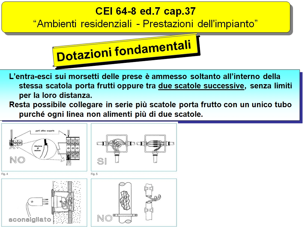

Vista così, però (non per fare l'avvocato del diavolo), sembrerebbe che l'uso di morsetti all'interno della scatola portafrutti per portare la linea altrove, non sia vietato, ma solo sconsigliato
Mentre è chiaramente vietato usare i morsetti di un frutto per collegare in serie più di un'altra scatola con i relativi frutti
"Leggo giusto" ?
anche perché si resta nel dubbio se si osserva l'immagine e la si raffronta con quanto detto
La norma (CEI 64-8 art. 526.4) afferma: "Si raccomanda di non effettuare giunzioni entro le scatole"
forse quel "si raccomanda" sta per "non è vietato ma evitate di farlo" ??

Kagliostro ha scritto:Vista così, però (non per fare l'avvocato del diavolo), sembrerebbe che l'uso di morsetti all'interno della scatola portafrutti per portare la linea altrove, non sia vietato, ma solo sconsigliato
Kagliostro ha scritto:"Leggo giusto" ?
in [54]
paolo a m ha scritto:La norma (CEI 64-8 art. 526.4) afferma: "Si raccomanda di non effettuare giunzioni entro le scatole"
quel "si raccomanda", io lo interpretereri come un.. "aver cura di non..", e se la norma, si "raccomanda.." un motivo ci sarà senz'altro .. ;-)
