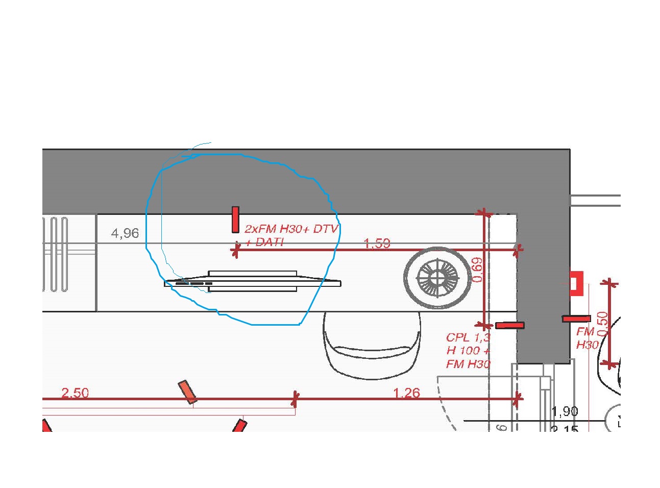

Messaggioda Foto Utentevince59 » 24 dic 2024, 10:51
Buongiorno e buone feste,
guardando il progetto illuminotecnico mi trovo indicazioni del tipo da disegno allegato, mi chiedo, l'indicazione del progettista prevede 2XFM H30+DTV+DATI.
Come si traduce questa indicazione praticamente?
Due scatole per FM più una scatola dati ed una scatola DTV?
Oppure due scatole FM ognuna con 1 schucko + 1/2 prese FM e due scatole separate per dati e DTV...o ancora
due FM come sopra ed una sola scatola in cui ci sarnno dati+DTV.
Il dubbio mi è venuto leggendo il manuale ABB...aggiungo, immagino, che prese schucko e non schucko vadano collegate con cavi disezione diversa essendo destinate potenze diverse...stofacendo confusione?
Grazie...e scusate le domande :roll:

[58] Re: Realizzazione impianto elettrico in ristrutturazione
Messaggioda Foto Utentepakk » 27 dic 2024, 9:55
Nn c e una legenda in tavola?
Io interpreterei con 2 prese , una antenna e una tv.
Tot 3 scatole.
Comunque Quella fm potrebbe anche esser più grande (6 frutti) e ospitare fino a 2 shucko e 2 bipasso.
Foto Utentepakk
393 2 6
Messaggi: 614
Iscritto il: 15 dic 2023, 16:20
[59] Re: Realizzazione impianto elettrico in ristrutturazione
Messaggioda Foto Utentevince59 » 27 dic 2024, 12:24
Buongiorno pakk, no non c'è legenda, ma concordo con te. Prendendo a riferimento la guida ABB sono due FM, in totale sei prese, 4 bipasso e due schuko, che come da te detto potrebbero stare in due scatole da tre oppure una da 6, più un'altra scatola DATI/DTV.
L'installatore mia sa che non ha capito un tubo in quanto sono murate solo due scatole!

[60] Re: Realizzazione impianto elettrico in ristrutturazione
Messaggioda Foto Utentepakk » 27 dic 2024, 13:39
Due scatole da 3 posti o più grandi?
Controlla anche quanti tubi arrivano e e da che scatole.
Se nelle scatole di derivazione passa tutto (intendo sia luce che fm che allarme ed altro) verifica che siano divise in scomparti… o che ci sia un setto di segregazione fra i circuit/ impianti
