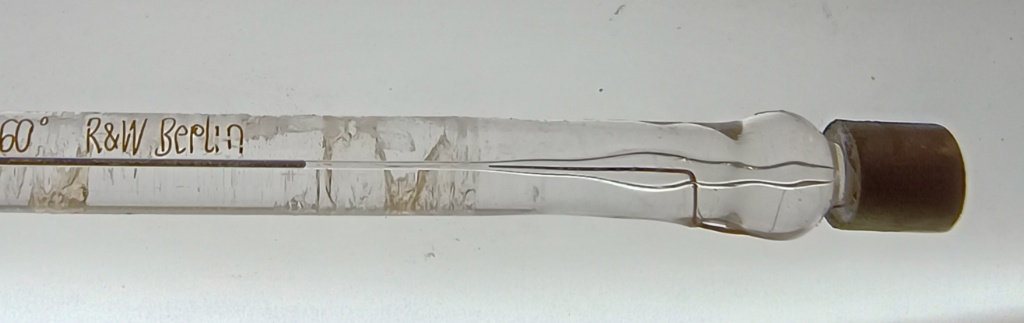

stefanopc ha scritto:... Sembrerebbe che ci sia un collegamento ...
E' un settore di vetroceramica poroso fra i due tubi, il gas puo filtrarci lentamente per bilanciare il mercurio quando e' spento, ma offre abbastanza resistenza al passaggio del gas da permetterne il funzionamento durante i cicli caldo/freddo.

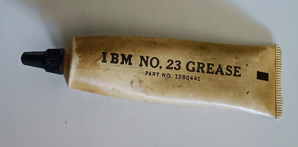

Grasso per Microprocessori. :mrgreen:
Lo uso da 35 anni e non sono ancora a metà.
Ce ne va messo molto poco.

In origine mi era stato fornito quando lavoravo in NCR ( National Cash Register una dei concorrenti di IBM in campo office automation) e lo usavamo sulla meccanica dei Bancomat e delle marcatrici per assegni ecc.

Invece io, eoni fa, quando facevo manutenzione sulle stampanti termiche, o a trasferimento termico, per codici a barre, utilizzavo prevalentemente olio al silicone (parecchio denso), soprattutto per le frizioni dei rulli e i meccanismi di taglio automatico delle etichette.

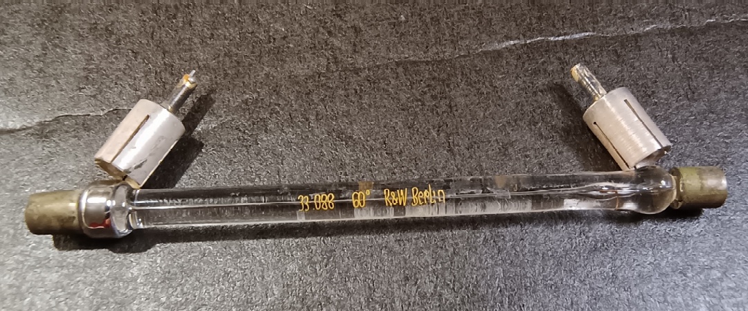

Termostato a mercurio 60°C R&W Berlin per GEP (generatore principale).
Era all'interno di un oscillatore termostatato a quarzo che generava la frequenza pilota di gruppo del sistema Fdm della centrale principale.
Erano ovviamente presenti due GEP con scambio automatico.

Bello, e praticamente eterno.
Ne avevo alcuni simili, ma costruiti in modo un po diverso, da un vecchissimo termostato, uno dei primi, ma non ricordo piu dove sono adesso.

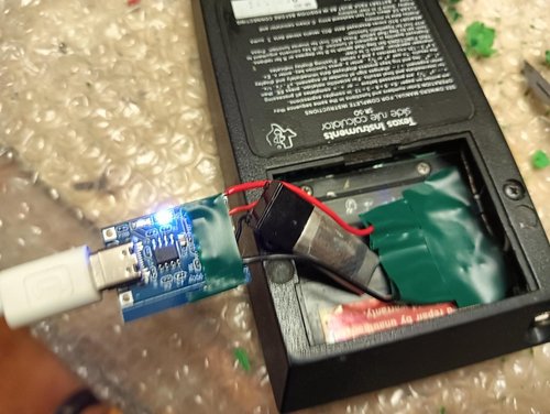

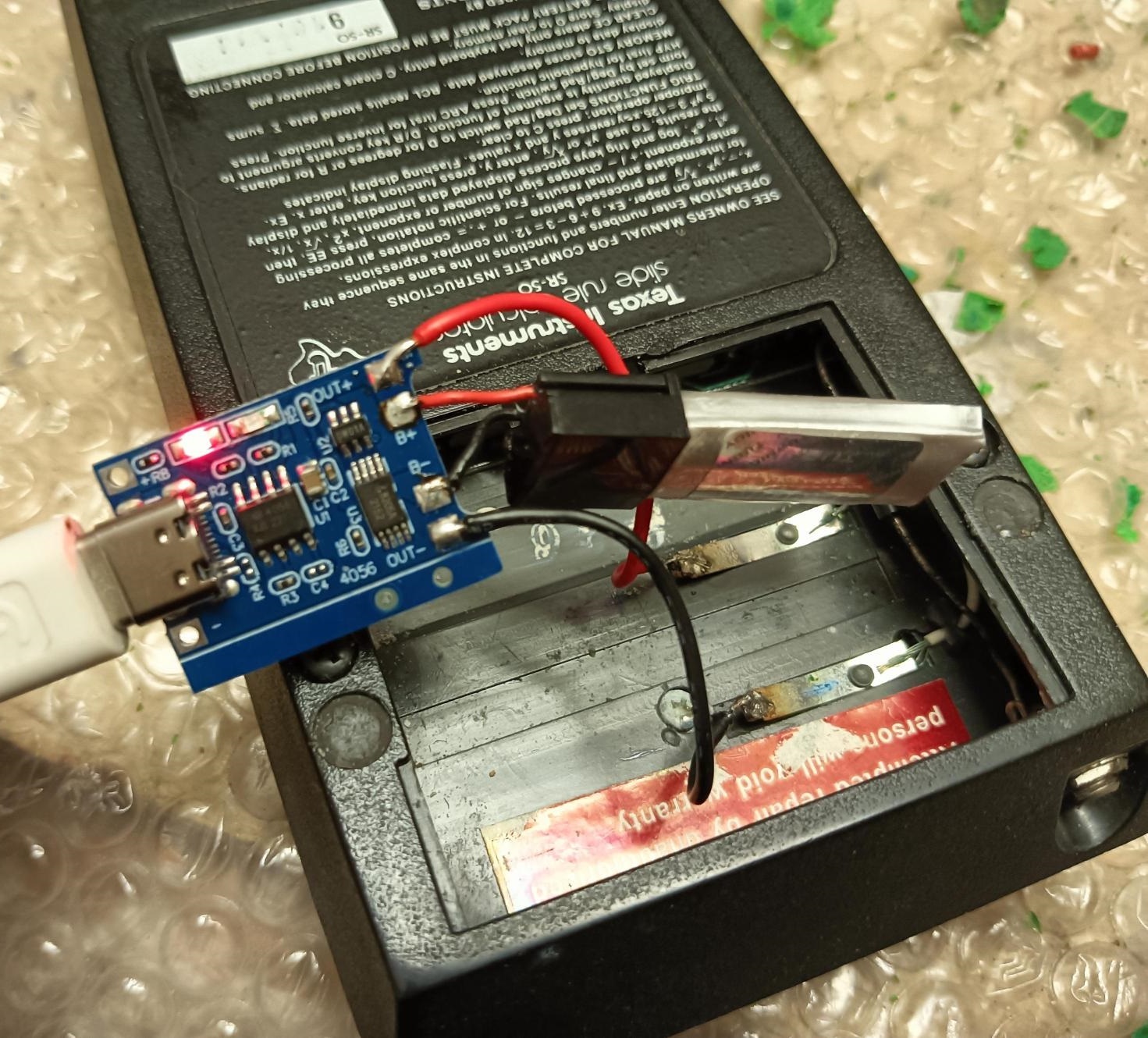

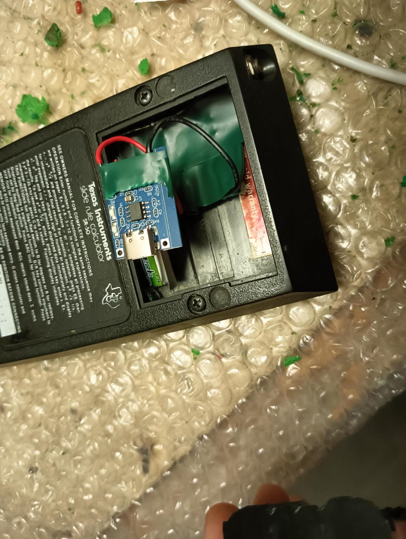

Messaggioda Foto Utentefpalone » 25 giu 2024, 13:47

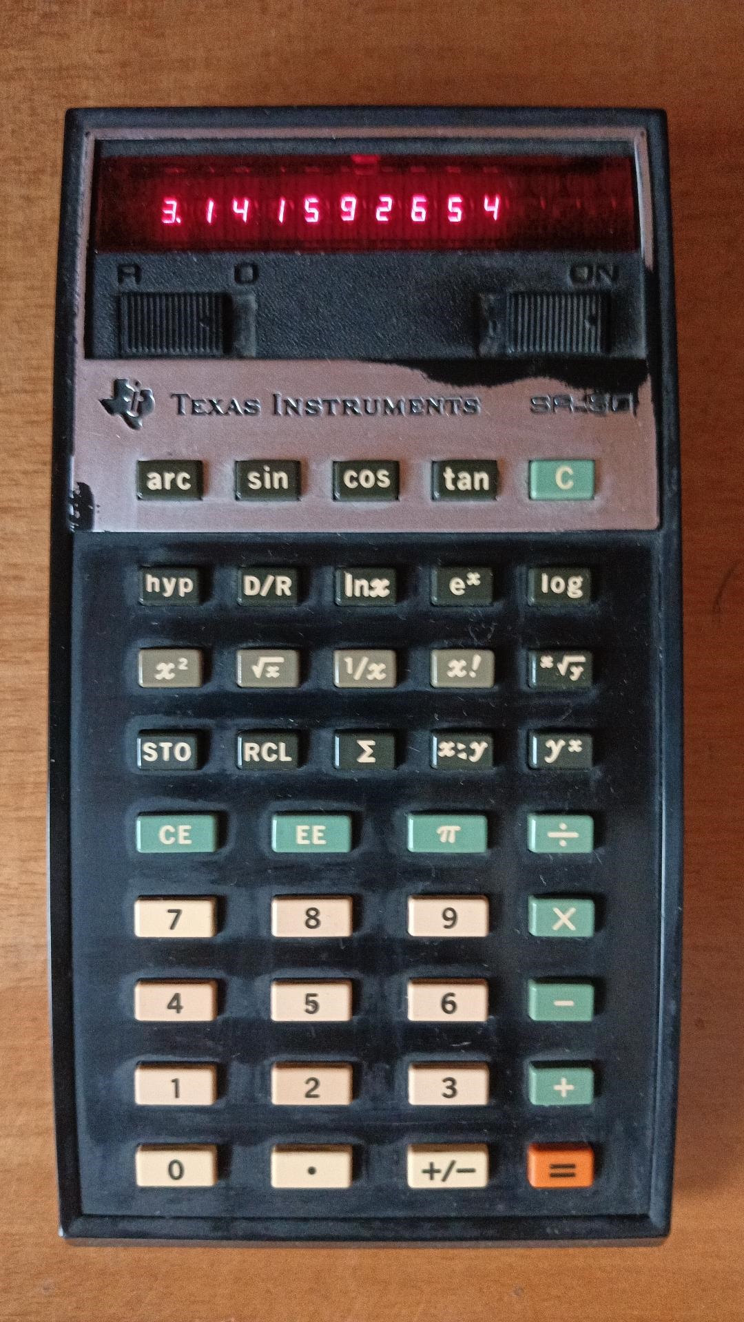

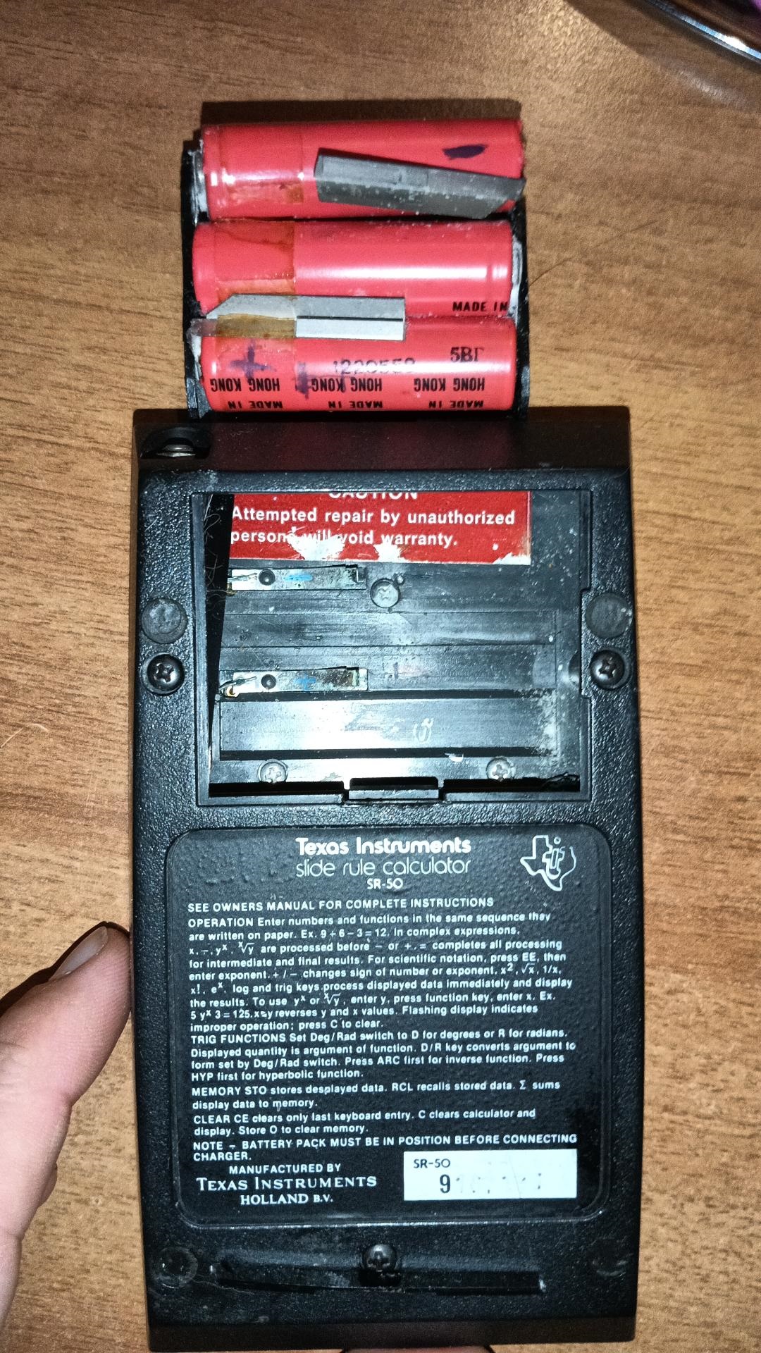

Approfittando di una (s)fortunata combinazione di ferie e maltempo, mi sono messo a riparare una calcolatrice Texas Instruments SR50, del 1974, acquistata come non funzionante da ebay, completa di custodia ma priva di alimentatore.
Ovviamente, dopo 50 anni, le batterie al NiCd erano esaurite!
Invece che sostituirle con delle analoghe batterie NiMH ho pensato di fare un "aggiornamento" e sostituire le tre pile AA con una cella al lito che avevo sottomano; per la ricarica ho utilizzato un piccolo modulo basato sul TP4056, facendo a meno dell'alimentatore originale e potendo usare una normale porta USB per la ricarica.
vista la dimensione ridotta della batteria ho verificato che le tensioni durante la carica non raggiungessero valori eccessivi, o che la cella non scaldasse fino al completamento della carica.
una volta richiuso il tutto, la calcolatrice sembra tornata a funzionare, speriamo per altri 50 anni :mrgreen:
Da un lato mi spiace aver un po' ridotto il valore collezionistico, ma ora è decisamente più leggera e si ricarica molto più in fretta (circa 20 minuti) rispetto a come sarebbe stata con le pile NiMH...!

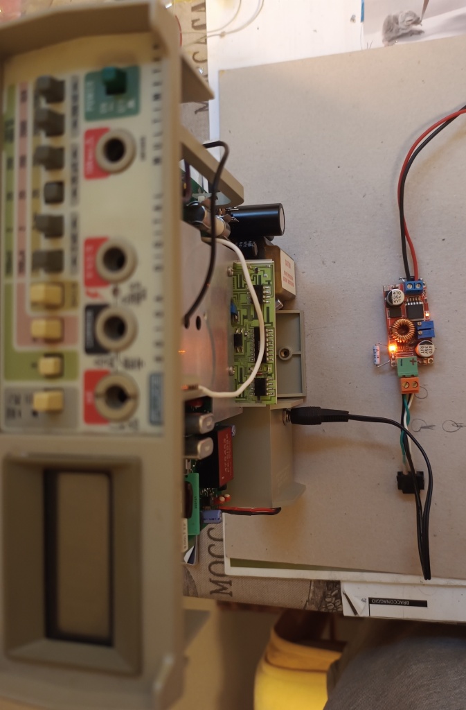

Anche io le ho piazzate ovunque.
Dalla racchetta delle zanzare alla centralina di irrigazione eliminando in modo particolare tutte le 9V rettangolari di tester e strumenti analoghi.
Per caricarle però non ho un caricatore in ogni apparecchio ma solo un connettore standard e un paio di caricatori.
Questo è il mio glorioso Fluke 8010 in carica.
Al posto di due AA NiCd due Li-ion in parallelo.
Ogni tanto mi dimentico di spegnerlo altrimenti la carica durerebbe molto a lungo.
