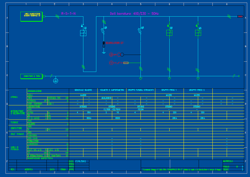

In effetti, dopo nove pagine e ottantaquattro interventi, non abbiamo neanche ben chiaro cosa sia successo.
Foto Utentestefanob70,
riesci a fare quello schemino con FidoCadJ ? Indicando i dispositivi che hanno subito danni? Contrariamente, questa discussione diventerà inutilmente infinita e non avremo concluso nulla!
Aspettiamo ;-)

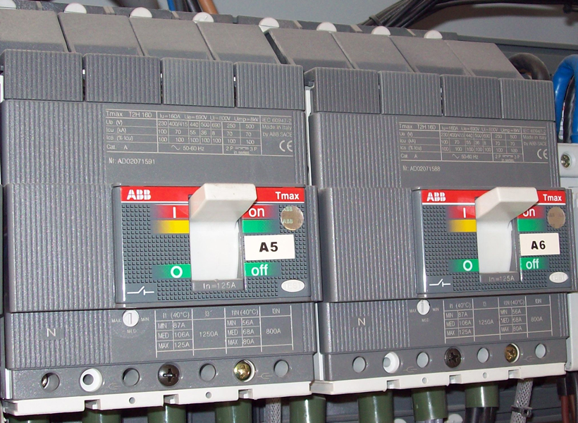

Ciao ragazzi,questi sono gli schemi e le foto dell'impianto.
n.b. non guardate le caratteristiche degli interruttori sullo schema poiche' non sono le stesse.
SCHEMA ELETTRICO QUADRO GENERALE
INTERRUTTORE 2 Tmax T2H 160
INTERRUTTORE 1 Tmax T3D250

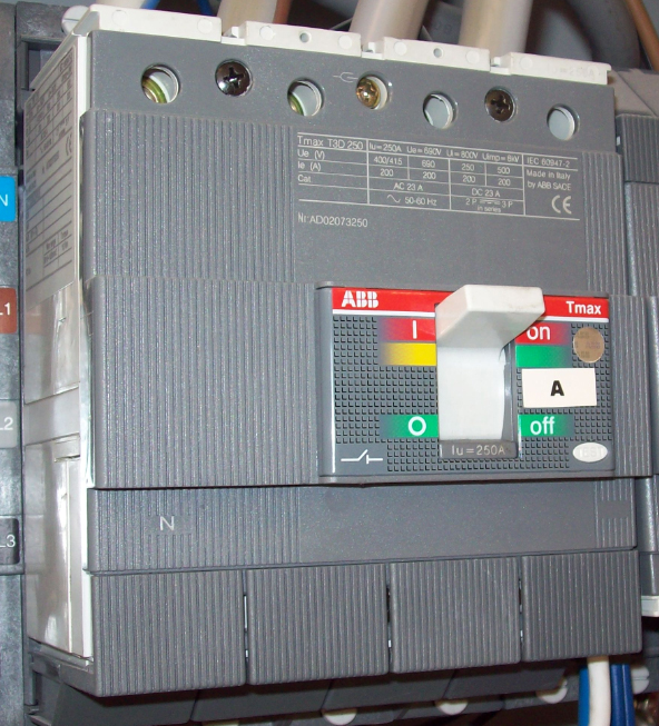

Questo e' l'interruttore generale del quadro:
1 int serie T MAX ABB.jpg (83.35 KiB) Osservato 2738 volte
Ultima modifica di Foto Utentemir il 20 lug 2012, 22:56, modificato 1 volta in totale.
Motivazione: ridimensionamento immagine

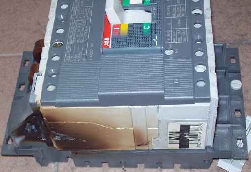

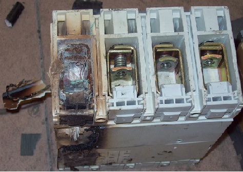

Questo e' quello con la morsettiera del neutro bruciato:
2 int ABB.jpg (69.78 KiB) Osservato 2234 volte
1 int ABB.jpg (68.95 KiB) Osservato 2234 volte
Ultima modifica di Foto Utentemir il 20 lug 2012, 22:51, modificato 1 volta in totale.

Credo che l'interruttore non abbia la possibilita' di regolare il neutro al 50/100%:
la I3?
5 int.ABB.jpg (89.57 KiB) Osservato 2235 volte

[80] Re: surriscaldamento del cavo
Messaggioda Foto Utenteelettro » 20 lug 2012, 19:17
Bisogna considere inoltre che, le oarmoniche producono anche il cosidetto "ronzio" o risonanze meccaniche,...in pratica, delle microvibrazioni che possono anche comportare l'allentamento dei morsetti...
Il cavo era terminato con puntale...??
