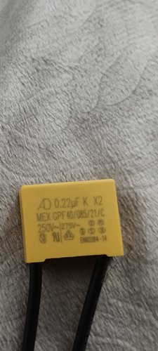

Concordo con voi, facciamo un po' di ordine con tutte le prove fatte:
PROBLEMA: Queste plafoniere connesse con fase,neutro e terra lampeggiano leggermente quando vengono azionati i pulsanti che comandano ALTRI relè che accendono altri punti luce. A seconda di quale pulsante viene premuto il lampeggio è di entità più forte/debole o assente, addirittura comandando lo stesso relè da due pulsanti diversi, con uno il problema si presenta e con l'altro no. Detto questo si è arrivati subito alla conclusione che si trattava di accoppiamenti, quindi correnti "parassite" che dipendono da come e dove sono stati passati i cavi. Nessun altro problema riscontrato da accese o da spente quando non vengono azionati i vari relè.
A questo punto sono stati acquistati i classici condensatori da 0,22uF da mettere in parallelo su fase e neutro ma questi non hanno risolto il problema. (Effettivamente perché essi vengono spesso usati quando i led da spenti restano leggermenti accesi, cosa che si può verificare in base a se è stato interrotto fase o neutro con relè).
Facendo tutte le prove del caso mi sono quindi accorto che ogni problema era risolto tenendo staccato il filo di terra. (evidentemente è da qui che arrivano le correnti parassite). Di conseguenza di mia iniziativa ho provato a collegare il condensatore in parallelo su fase/terra e su neutro/terra. In entrambe queste combinazioni il problema lampeggio sparisce, ma come conseguenza salta il differenziale se accendo direttamente esse. (Confermando ancora di più che il problema è sulla "terra")
Detto ciò mi era stato consigliato di intervenire con una resistenza direttamente sulla terra, o qualcosa del genere per cui aspetto un po' di dritte :)
La cosa più assurda ma che forse certifica ancora di più che si tratta di correnti parassite è che se si spegne la linea luce, lasciando generale e tutte le altre linee attive, le plafoniera si accende "leggermente", ma ovviamente tensione non c'è n'è. Se stacchi il filo di terra si spegne subito. E la cosa ancora più assurda è che appena riaccendi linea luce la plafoniera si spegne completamente :) Quasi a dimostare che, se non c'è tensione sulla linea la corrente parassitaria si "propaga" meglio nella plafoniera. Quando invece la linea "luce" è accesa le plafoniere sono correttamente spente ma lampeggiano solo appunto quando gli si "induce" un disturbo. Non passo la giornata a fissare la plafoniera ma sono quasi certo che un paio di volte qualche "disturbo" da far lampeggiare la plafoniera è arrivato qualche volta magari da azionamenti di elettrodomestici/autoclave ecc.. Diciamo che azionando i pulsanti si riesce bene a simulare il problema.

Messaggioda Foto Utenteluckysquid » 3 mar 2023, 10:55
Il condensatore è questo in foto classe X2.
Un video del "difetto", in cui aziono un relè della stanza accanto:
https://wetransfer.com/downloads/adf8e4 ... 334/02d7b3
Avete in mente qualche altra soluzione?
