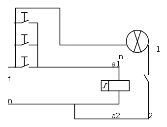

Messaggioda Foto Utentecarlomusumeci » 10 apr 2012, 18:42
A1 e A2 se non erro dovrebbero essere Fase e Neutro della bobbina del relè...1 e 2 interruzione della fase..drovrebbe andare cosi...controlla che sia 220 vac

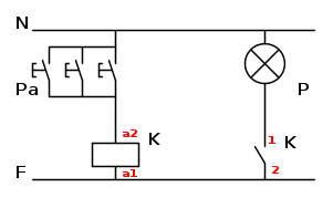

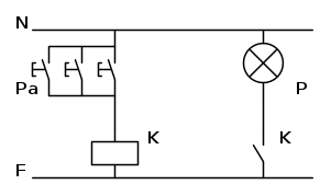

Messaggioda Foto Utentemir » 10 apr 2012, 18:45
per avere info dettagliate dovresti postare il codice del relè finder che stai utilizzando, premesso che la finder la trovi qui verifica se nel pdf il modello è quell oche hai disponibile oppure posta il modello e vediamo.
[4] Re: lampada comandata da 3 pulsanti
Messaggioda Foto Utentemir » 10 apr 2012, 18:51
carlomusumeci ha scritto:.drovrebbe andare cosi..
è consigliabile inviare al corpo illuminante (lampada) direttamente il conduttore di neutro ed interrompere il conduttore di fase ;-)

Messaggioda Foto UtentePierluigi2002 » 10 apr 2012, 19:05
carlomusumeci ha scritto:A1 e A2 se non erro dovrebbero essere Fase e Neutro della bobbina del relè...1 e 2 interruzione della fase..drovrebbe andare cosi...controlla che sia 220 vac
Forse è meglio che fai a meno di dare consigli su schemi elettrici

[8] Re: lampada comandata da 3 pulsanti
Messaggioda Foto Utentefabio1011 » 10 apr 2012, 19:28
vorrei prendere in considerazione questo schema,pero´non mi quadrano i contatti..rispetto allo schema,quali sarebbero i contatti che ho io sul rele´?? I pulsanti vanno in parallelo?? Grazie

[9] Re: lampada comandata da 3 pulsanti
Messaggioda Foto Utentemir » 10 apr 2012, 19:40
fabio1011 ha scritto:quali sarebbero i contatti che ho io sul rele´??
fabio1011 ha scritto:I pulsanti vanno in parallelo??
si.
mi ripeto però dicendo che se posti la sigla del relè finder potremmo esser più precisi. ;-)

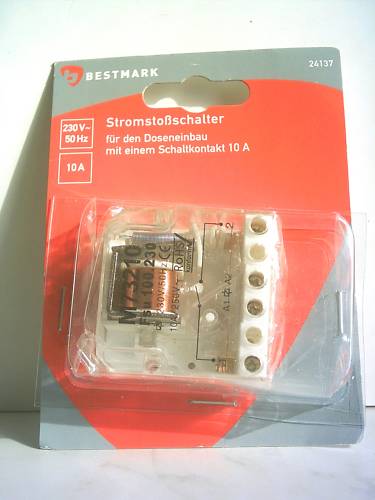

[10] Re: lampada comandata da 3 pulsanti
Messaggioda Foto Utentefabio1011 » 10 apr 2012, 19:44
grazie Mir....ti posto direttamente il rele......fammi sapere
PS: da come potrai leggere nel mio primo messaggio,il rele´non e´finder,in quanto non riesco a trovarne in germania.. :)
