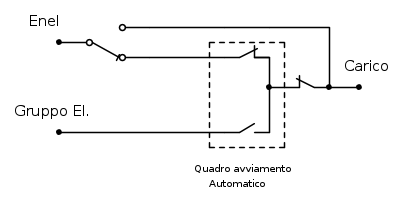

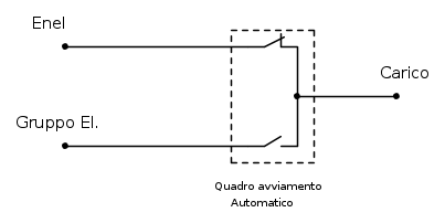

Sono stato chiamato per effettuare una riparazione su di un gruppo elettrogeno da 65 kVA appena installato, con annesso quadro di avviamento automatico.
In pratica ho dovuto sostituire, per un guasto, la centralina elettronica del quadro che gestisce l'avviamento del gruppo e i contattori di scambio rete-gruppo elettrogeno.
Mi sono trovato d'avanti a questa configurazione:
Con questo collegamento purtroppo, senza l'ausilio della centralina elettronica i contattori non funzionano e l'utente si trova scollegato dalla rete anche se la stessa è presente. Si è dovuto chiamare la ditta che ha eseguito l'impianto per by-passare il quadro di intervento, laciando un intero stabile senza energia elettrica per diverse ore.
Ora, premesso che l'impiantistica civile non è il mio campo, secondo voi esperti è stato eseguito un buon lavoro? Non sarebbe stato meglio adottare una configurazione del genere, che in caso di avaria o manutenzione del quadro, eviti interruzioni dell'energia elettrica?

I quadri di scambio decenti possono essere manovrati anche manualmente.

Messaggioda Foto Utenteattilio » 27 mag 2012, 16:42
Il problema è interbloccare le due fonti di alimentazione.
Nel tuo schema, se si commutasse (in forzamento) tramite quel "deviatore" su rete enel durante l' alimentazione da gruppo, si avrebbero spiacevoli conseguenze.

Messaggioda Foto Utenteelettro » 28 mag 2012, 11:50
Beh...si potrbbe realizzare un nuovo quadro di scambio con azionamento a bobina minima tensione e contattori di potenza...
