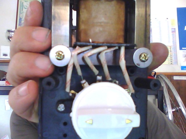

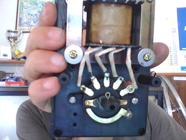

Salve, ho acquistato un ventilatore da soffitto Vinco a tre pale senza luce; pensavo di montarlo da solo ma ho notato che per la parte elettrica ci vuole un po' di esperienza; un po' di dimestichezza con l'elettricità ce l'ho, ma in questo caso avrei bisogno del Vs aiuto; anche perché le istruzioni sono scritte talmente piccole e male che non riesco a leggerle. Potreste dirmi per passi come collegare i fili tra il ventilatore e il regolatore e tra questi e la rete elettrica di casa? :-)

il modello è il 70930; in effetti dovrei fotografare il regolatore...vedo un po'; comunque al ventilatore c'è un mammut bianco collegato e ci sono due spazi liberi...presumo per i fili che andranno poi al regolatore; nel regolatore c'è una bobina i cui fili, che sono 5 perché 5 sono le velocità, sono collegati alla manopola che girandola ad ogni velocità li tocca...sotto la monopola c'è un morsettino libero; ora vedo se posso fare una foto... O_/

Messaggioda Foto Utentecosmos » 30 giu 2012, 19:24
ecco le foto, la prima con manopola...la seconda senza

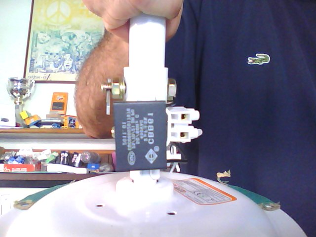

Messaggioda Foto Utentecosmos » 30 giu 2012, 19:49
queste le ho fatte con la webcam, per il ventilatore devo vedere come fare.... :roll:

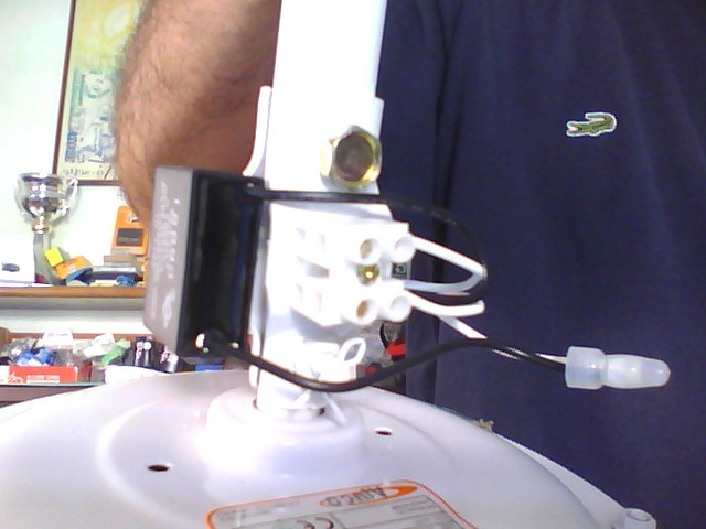

Messaggioda Foto Utentecosmos » 1 lug 2012, 10:04
ecco il ventilatore visto da due parti

Messaggioda Foto Utentegelex911 » 1 lug 2012, 11:29
Considerando http://www.electroyou.it/vis_resource.p ... isp&id=544
il regolatore in [6] altro non è un trasformatore con un selettore che permette di variare la tensione di uscita, quindi in definitiva lo schema dovrebbe essere molto semplice: colleghi il regolatore alla rete e in uscita dal regolatore con una coppia di cavi vai alla morsettiera del ventilatore.
Essendo il condensatore del ventilatore già installato, le pale dovrebbero girare nel verso giusto (è il pezzo nero in [9] http://www.capacitor-manufacturer.com/C ... citors.htm)
Attento a non confondere ingresso con uscita nel regolatore.
