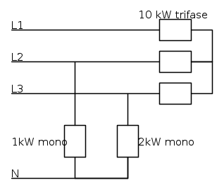

Salve, ho la seguente configurazione dell'impianto:
Se dovessi richiedere un contratto di fornitura all'ente distributore tal dei tali, rihiederei un minimo di 12kW poiché, è la somma della potenza trifase dell'impianto più, la fase con più potenza caricata...è corretto come ragionamento?

Se i carichi funzionano contemporaneamente il ragionamento è corretto.

Sì, tutti i carichi disegnati funzionano contemporaneamente (non solo quello trifase e il monofase da 2kW) :D
è ancora corretto?

Si si è corretto, in più hai un 10% di tolleranza, sulla potenza contrattuale.

no non è giusto come ragionamento le potenze si sommano, quindi 13kW se funzionano contemporaneamente, mi sa che ti confondi con la protezione per la corrente...

se aveste tre carichi monofase da 10 kW, cosa fareste? Un contratto da 10 kW?
Mica tanto; o quantomento non lo darei per scontato.
Tieni presente che ci troviamo di fronte ad un carico squilibrato.
Con un contratto da 12 kW puoi prelevare 4 kW per fase, ma nel tuo caso:
Fase L1 = 3,33 kW
Fase L2 = 3,33 + 1 = 4,33 kW (piccolo sovraccarico)
Fase L3 = 3,33 + 2 = 5,33 kW (che su 4 kW fanno un sovraccarico del 33,25%)
Sei in ogni caso vincolato alla "buonanima" dell'algoritmo di sgancio per sovraccarico del contatore.

Concordo con il ragionamento di Foto Utentemagoxax.

Penso che qui ci sia una bella spiegazione della questione.
http://www.electroyou.it/vis_resource.p ... zio&id=112
poi ovviamente devi chiedere una fornitura minima che consenta il normale funzionamento dell'impianto.

Quindi il contratto minimo è da 13kW giusto?
