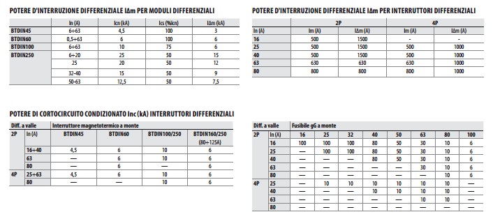

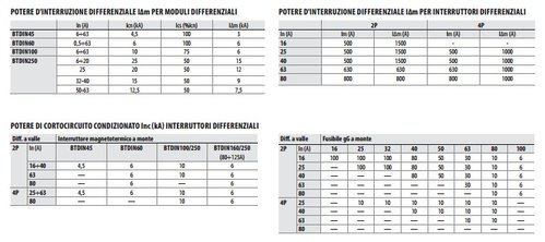

quando si installano differenziali puri bisognerebbe sempre andare a cercare nei cataloghi tecnici le prescrizioni del costruttore in merito al potere di interruzione.
Essi infatti non hanno un vero e proprio potere di interruzione come i magnetotermici ed ogni costruttore, da quindi delle tabelle, indicando la corrente di cortocircuito nominale condizionata (Inc) a seconda delle protezioni installate a monte.
Ti posto un trafiletto del catalogo Bticino come esempio
