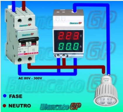

Salve,
vi contatto per chiedere se possibile avere un aiuto su come si può installare un amperometro voltometro sul quadro di casa
Immagine a campione:
da dove potrei iniziare per linstallazione?

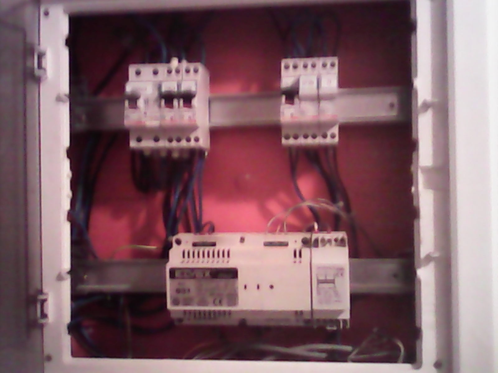

Provo inserire una foto dell quadro
la foto non è chiarissima ma si dovrebbe capire

premesso che questo genere di strumentazione ed interventi è consigliabile che lo eseguano degli elettricisti per una corretta installazione,e sicurezza dell'intervento; per quanto concerne il collegamente dello strumento ci sono le indicazioni sullo stesso sito del rivenditore,il punto a mio avviso è cosa si vuole misurare,o meglio la grandezza di tensione (230 Vac) e di intensità di corrente (A) a quale carico è riferito ?
se la misura si riferisce all'intero carico applicato al quadro, allora lo strumento dovrà essere collegato a monte del quadro, se invece interessa verificare le grandezze di un singolo carico il collegamento dovrà interessare esclusivamente quest'ultimo.

Salve,
La mia idea era di misurare L'intero carico applicato al quadro, per ora sto cercando di acquisire come andrebbero fatti i cablaggi in finale se riterrò che sia un lavoro che posso eseguire bene altrimenti non lo faccio io.

Messaggioda Foto Utenteattilio » 27 mag 2014, 17:00
Codice: Seleziona tutto
SPECIFICHE TECNICHE:
-Precisione: 1%
-Corrente assorbita: <0.2 VA (Voltampere)
:shock:
dopo quelle specifiche non volevo leggere altro, ma mi sarei perso la chicca dello schema
costava molto mantenere la coerenza dei colori? :cry:
mah!
questo coso ha almeno la marcatura CE?
ed è subito sera

Messaggioda Foto Utentemir » 27 mag 2014, 22:06
Attilio ha scritto:costava molto mantenere la coerenza dei colori?
azz ... la specifica dei colori mi era sfuggita, certo che la dice lunga sull'affidabilità della presentazione,e a questo punto è consigliabile quanto suggerito da Foto UtenteMassimoB, ovvero valutare prodotti migliori, ovviamente il budget credo sarà da riconsiderare ... ma ne vale la pena. ;-)

Buonasera.
Foto Utenteilluminor, oltre a quotare in pieno tutto quanto ti è stato detto, ci tengo a sottolineare quanto detto da Foto Utenteattilio: chi ha fatto le istruzioni di collegamento dell'apparecchio era criminalmente ignorante di impianti. Diffidane, è sicuramente un importatore che ieri vendeva banane e domani venderà carillon.
Quando fai il collegamento presta attenzione al collegamento della misura di corrente. Li ci passa tutta la corrente del quadro: quindi spellature perfette (meglio se intestate con puntalini) e serraggi robusti delle viti.
ciao

Messaggioda Foto Utenteattilio » 27 mag 2014, 22:32
Un discreto strumento multifunzione da quadro, ha un prezzo di un ordine di grandezza superiore rispetto a "quel coso la".
100 A in inserzione diretta, mah! :-k

Messaggioda Foto Utentesoltec » 28 mag 2014, 7:19
A me spaventa di più il fatto che come esempio di carico abbiano messo una lampadina a led. ...
