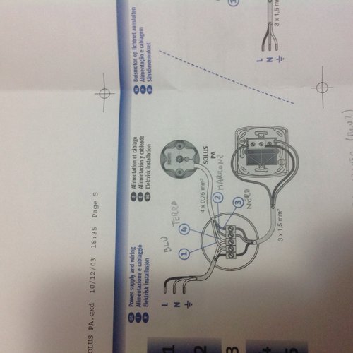

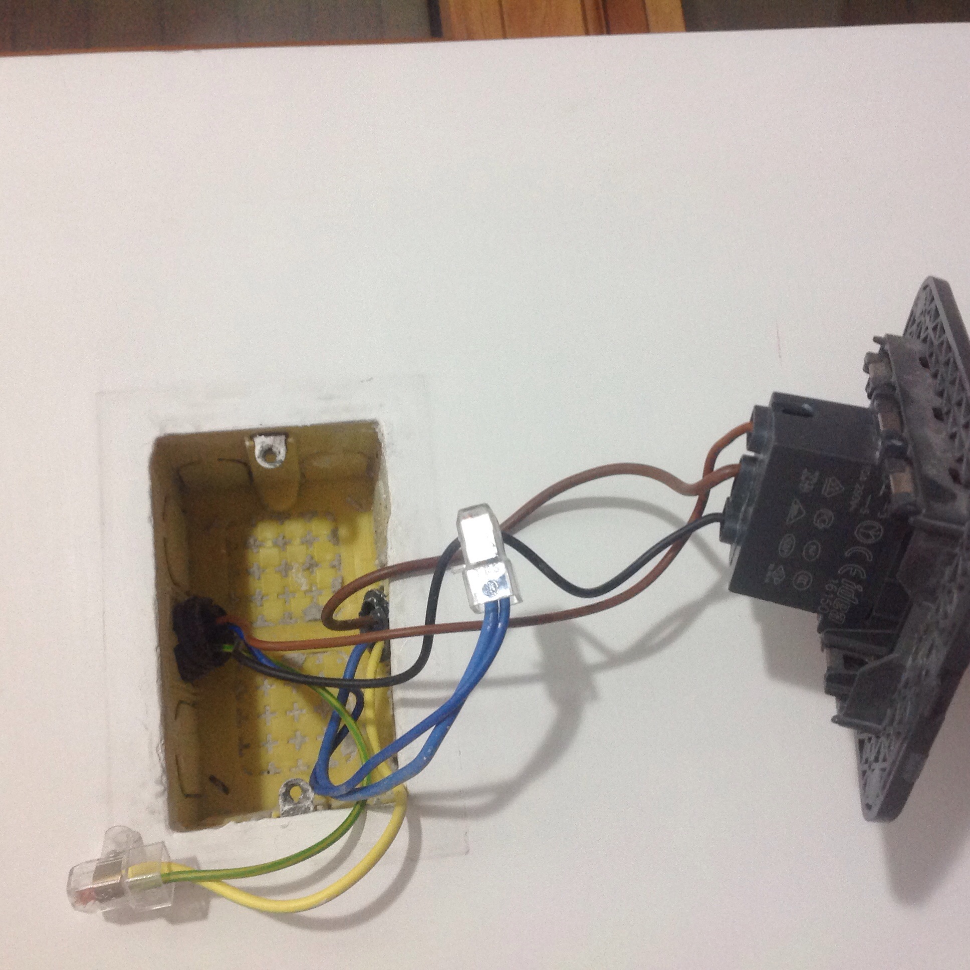

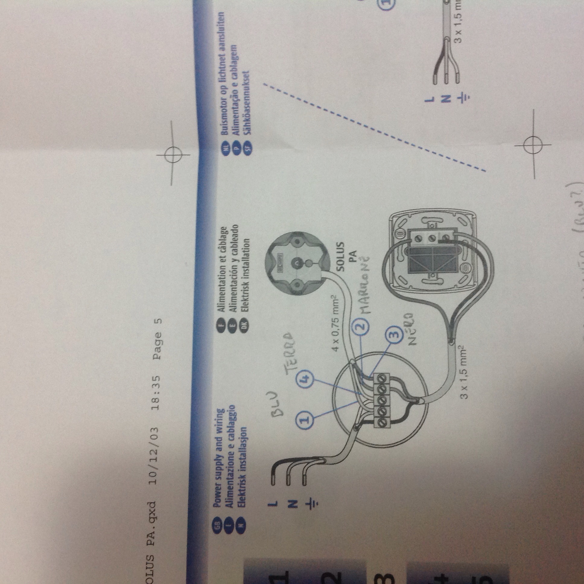

ho preso nota di tutte le vostre indicazioni, questa sera faccio una foto e vi allego anche lo schema del motore.
Eccomi, allora ho fatto le foto e mi sembra che il collegamento tra motore ed impianto e interruttore sia fatto bene.....ma giudicate voi.
Un particolare, dai fili che vengono da sotto ho controllato quale fosse il neutro ed il responso è che non lo so in quanto il cerca fase non si accende solo con la terra, con gli altri due si accende sempre....
hai letto il messaggio [6] ?
a) il collegamento indubbiamente rispecchia correttamente i colori
b) l'inversione f/n potrebbe essere a monte (come già ti scrivevo prima)
c) sei in un sistema bifase (230 V fase-fase) e il neutro lo è solo di colore
d) butta quella penna illuminabile
