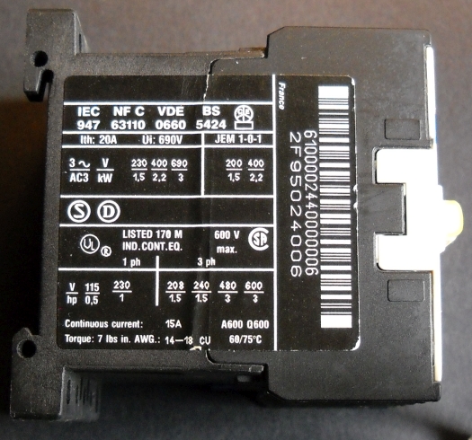

Si e' un AC3. Ith=20A, UI=690V
V/kW: 230/1,5 - 400/2,2 - 690/3

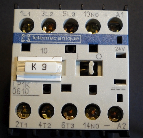

Ad ogni modo allego due foto del contattore originale del quale sto cercando il ricambio:
Foto Utentebanjoman
12,2k 5 11 12

La Lovato è una marca storica molto buona , penso che esista dal 1920 , piu o meno. Un contattore equivalente Lovato è il 11BG06 10 D024, in questo caso però abbiamo stesse caratteristiche in AC3 ma Ith in AC1 a 16A. Se vuoi caratetristiche appena superiori in AC3 con Ith=20ampere c'è il 11BG09
nel codice il 10 significa contatto aux normalmente aperto , se lo vuoi chiuso sostituisci con 01
