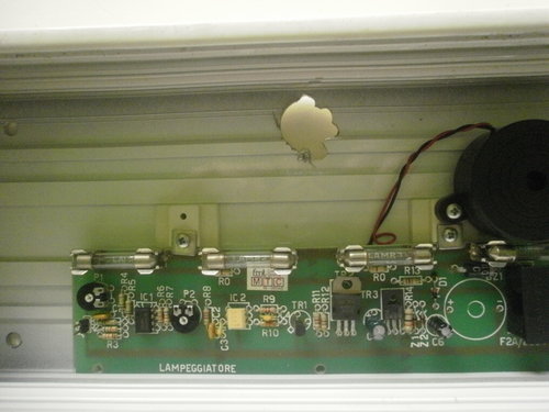

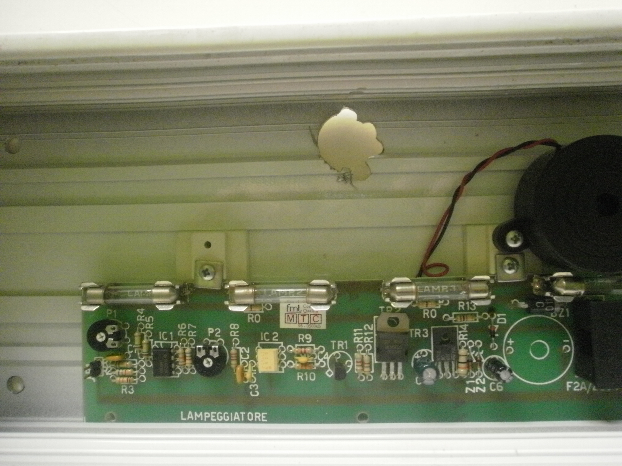

Messaggioda Foto Utentedavide71 » 1 feb 2015, 20:46
Salve, in un mercatino ho trovato questo allarme incendio per pochi euro e volevo farne un uso con interruttore.
Vorrei un consiglio perché il fusibile è da 220 V ma in ingresso dice 12-60 volt.
Grazie :D

[2] Re: allarme incendio
Messaggioda Foto Utentemir » 1 feb 2015, 20:50
La tensione di isolamento del fusibile, nel caso di alimentazione 12-60 Vca non influisce, mentre è determinante il valore di taratura del fusibile espresso in A o sottomultipli e serigrafato sullo stesso fusibile;
dall'immagine che hai postato si vede ben poco per capire come possa essere alimentato-funzionante il dispositivo,e capire se quell'ingresso 12-60 V sia quello di alimentazione o altro.
Se ti riesce posta delle immagini più chiare ed intere, anche lato piste.

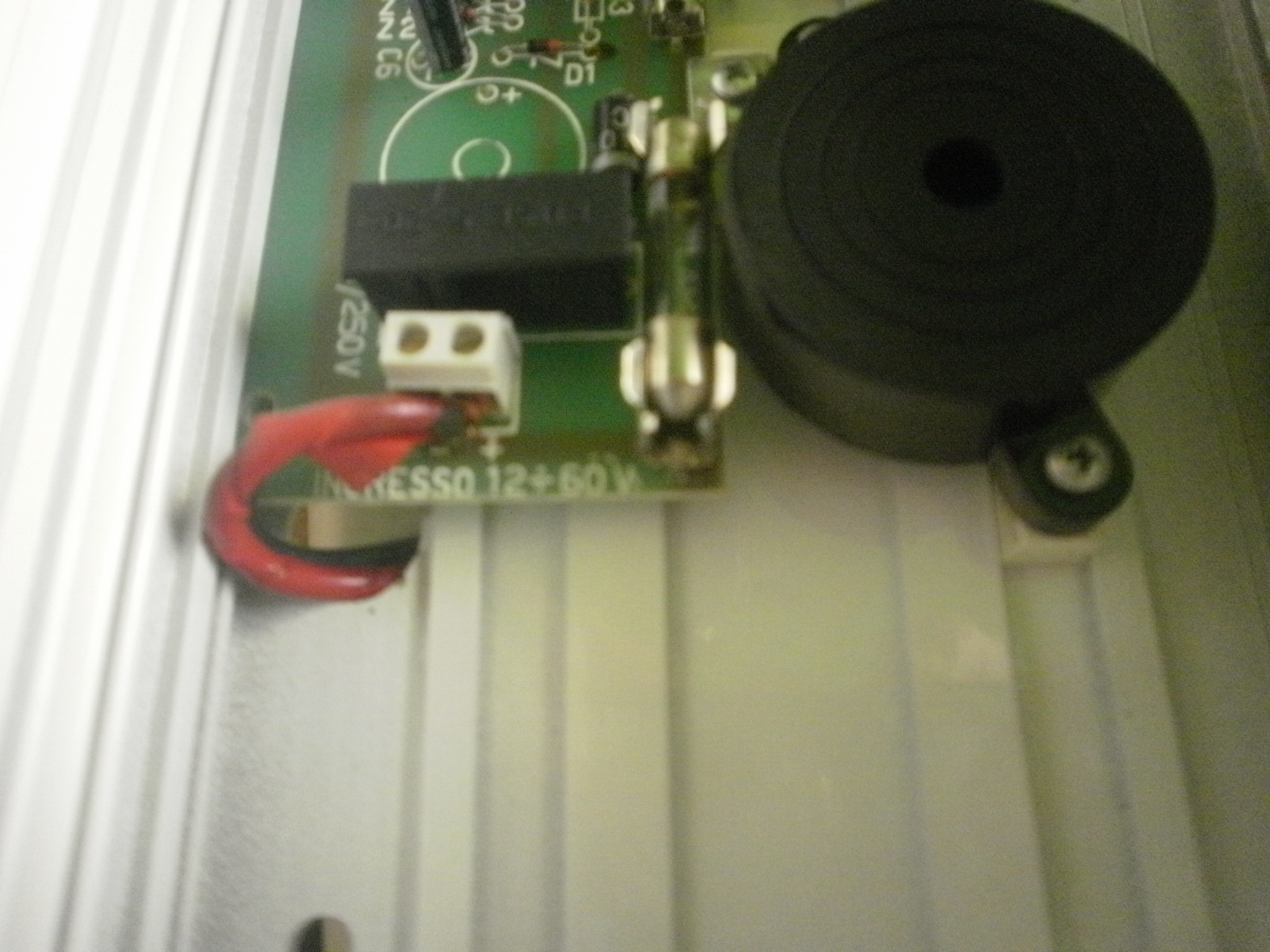

[3] Re: allarme incendio
Messaggioda Foto Utentedavide71 » 1 feb 2015, 21:10
E' l'unico morsetto presente sul circuito.

[4] Re: allarme incendio
Messaggioda Foto Utentemir » 1 feb 2015, 21:34
davide71 ha scritto:E' l'unico morsetto presente sul circuito.
In effetti rivedendo bene l'immagine, è l'unico morsetto pertanto immagino sia quello di alimentazione, ed ho anche visto che è polarizzato (+ e -) pertanto il riferimento di tensione 12-60 V è da ritenersi in dc, direi che per esserne certi si potrebbe tentare la ricerca del suo manuale,ma in tal senso occorre marca e modello del dispositivo.
Ora fatto salvo l'alimentazione, il tuo
davide71 ha scritto:...volevo farne un uso con interruttore.
se si riferiva all'inserimento di un interruttore in serie all'alimentazione, non vedo particolari difficoltà; se si tratta di altro prova ad essere più chiaro.
