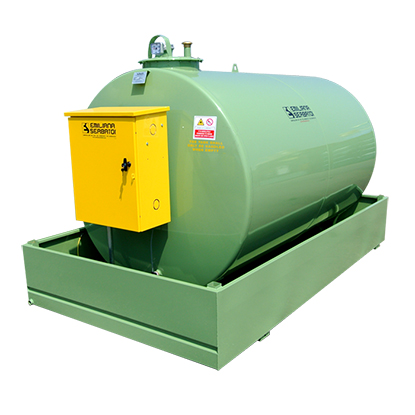

Buonasera,
ci sono delle normative particolari per il collegamento di un serbatoio di gasolio con relativa pompa per erogazione, certificato e omologato, quelli uso cantiere o aziendali, non interrati ma con la loro vasca di raccolta per eventuali fuoriuscite?
Basta la linea protetta da un normale M.T. diff. 10A/0,03 suppongo. Il serbatoio e relativa vasca di raccolta deve essere collegata a terra, anche se non ci sono predisposizioni a riguardo?

[4] Re: Collegamento Cisterna gasolio
Messaggioda Foto UtenteMike » 23 ott 2015, 10:26
bicio8591 ha scritto:Buonasera,
Ambiente a maggior rischio in caso d'incendio.
bicio8591 ha scritto:Basta la linea protetta da un normale M.T. diff. 10A/0,03 suppongo. Il serbatoio e relativa vasca di raccolta deve essere collegata a terra, anche se non ci sono predisposizioni a riguardo?
Collegare a terra le masse, ovvero il PE della pompa. Il serbatoio non è una massa, può essere una massa estranea ma non c'è obbligo di collegamento.

[5] Re: Collegamento Cisterna gasolio
Messaggioda Foto UtenteGiovepluvio » 23 ott 2015, 12:19
La messa a terra del serbatoio metallico di gasolio all'aperto, non interrato, è richiesta dalla circolare 29/07/1971 del MI, art. 2.3 b2 pagina 252 del codice elettrico.
Sul fatto che ragionevolmente non andrebbe collegata a terra invece ha ragione Foto UtenteMike

[6] Re: Collegamento Cisterna gasolio
Messaggioda Foto Utentebicio8591 » 23 ott 2015, 20:53
Comunque io intendo i serbatoi di cui allego una foto, anche se di capacità molto minore.
Ho notato però che tra il serbatoio e la vasca è stato esguito un ponte con corda GV tra le 2 strutture metalliche.
E' il caso di collegare a terra da quel punto?

[7] Re: Collegamento Cisterna gasolio
Messaggioda Foto UtenteGiovepluvio » 23 ott 2015, 21:17
Non c'era dubbio sulla tipologia di serbatoio.
Rileggi bene: ti è già stato risposto.
La messa a terra va realizzata anche se non serve a nulla.

[8] Re: Collegamento Cisterna gasolio
Messaggioda Foto Utentebicio8591 » 23 ott 2015, 21:24
Va bene, provvedero', perché mi scrivi che c'è una circolare o una norma che lo prescrive, "punto è da fare" e basta anche se inutile.....?

[9] Re: Collegamento Cisterna gasolio
Messaggioda Foto UtenteGiovepluvio » 23 ott 2015, 21:27
Il riferimento normativo te l'ho dato io. Mike ti ha spiegato a cosa serve... il resto decidilo tu. :-)
