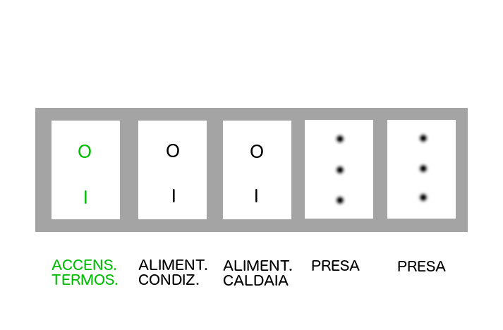

Ciao a tutti,
avrei bisogno di alcuni chiarimenti su come realizzare una "scatola elettrica" per sistemare la zona caldaia.
In questa zona ho dei cavi che partono direttamente dal quadro generale di casa e su questo ci sono collegati, tramite forbox, la caldaia ed il condizionatore.
Mi piacerebbe poter inserire un interruttore per ogni cosa ed aggiungere due semplici prese elettriche.
Ho disegnato uno schema di come la immaginavo (lo trovate allegato).
Vorrei capire come collegare i cavi, visto che non ci capisco niente.
Immaginavo così:
  • I tre cavi che arrivano li collego al primo interruttore del condizionatore
  • a questo interruttore collego il secondo interruttore della caldaia
  • a questo interruttore collego la prima presa
  • a questa prima presa collego la seconda
  • l'altro interruttore accende solo i termosifoni, non ha bisogno di essere alimentato
Questa cosa può funzionare o viene caricato troppo il primo interruttore bipolare?
Andrà tutto a fuoco? ?%
Grazie mille per l'aiuto :)
schema della cassettina da esterno (chiusa nel vano caldaia)

[2] Re: Interruttori e alimentazione in serie
Messaggioda Foto UtenteSerafino » 9 mar 2016, 8:25
Io ho capito poco ma, a naso, mi pare di capire che colleghi in cascata i primi due interruttori.
Se ho capito bene quello che ottieni è di non accendere il condizionatore se non hai acceso la caldaia (o viceversa).
Se invece ho capito male ed intendevi un collegamento in parallelo sfruttando una connessione in ponte fra gli interruttori, occhio agli assorbimenti (che non ci hai dato).
Invece per le prese sarei più propenso a dirti di non fare quel collegamento: se hai un carico che fa saltare la protezione a monte della linea, spegni tutto; immagino che mi dirai che le prese sono di manutenzione per la caldaia e quindi non si usano mai, ma poi è lì cosi bella e sola..... e ci attacchi la qualunque!

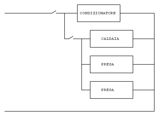

Se non ho capito male pure io vorresti fare una cosa così:
e se è giusto quello che ho interpretato sapere se questa va bene.
Una cosa non mi è chiara, a cosa servirebbe il tasto per i termosifoni? non sono già regolati dalla caldaia?

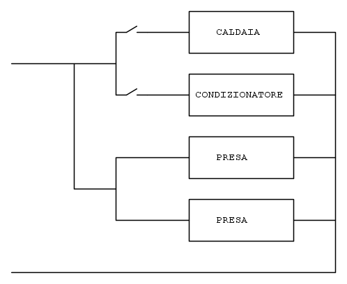

Messaggioda Foto Utentewall87 » 9 mar 2016, 10:04
Rileggendo ancora mi è venuto un dubbio, forse volevi una cosa a cascata tipo questa:
