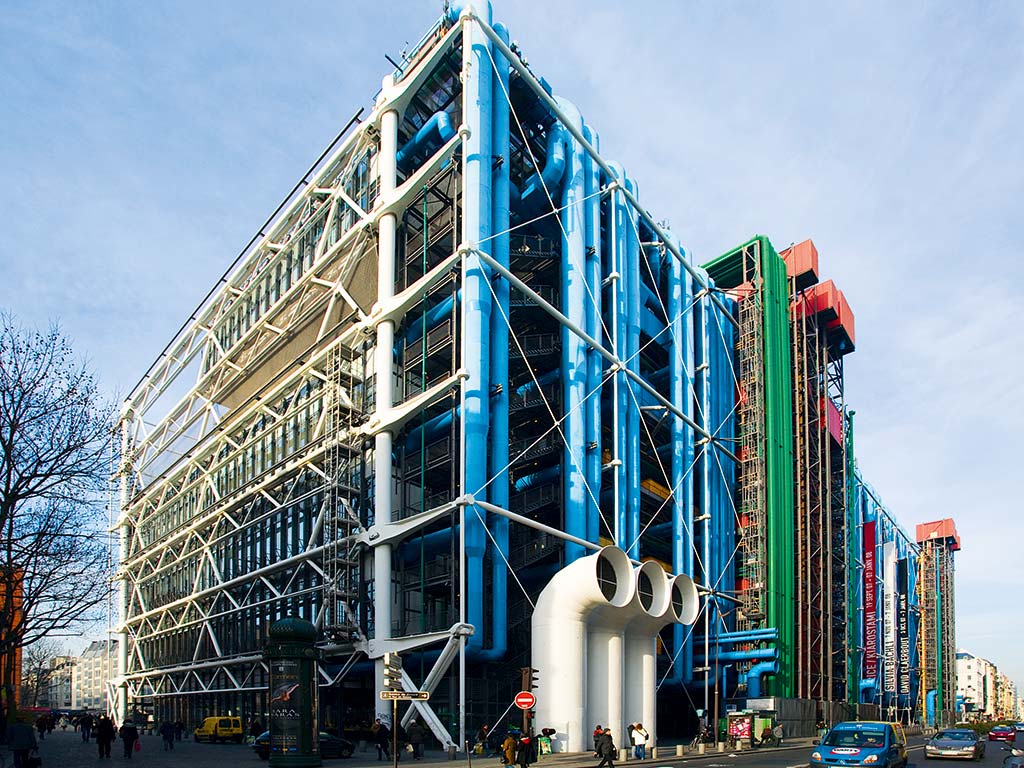

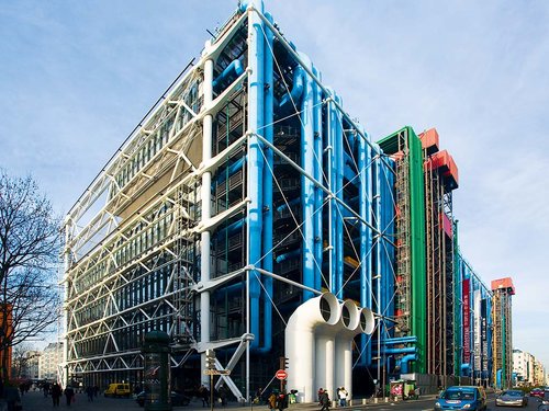

C'è chi con un idea simile ha avuto molta fortuna…

soltec ha scritto:C'è chi con un idea simile ha avuto molta fortuna…
WOW. E io che pensavo di prendermi qualche insulto :D . Non so se è reale, ma è futuristica e stravagante.
Grazie mille SOLTEC

Centro Georges-Pompidou è stato inaugurato il 31 gennaio 1977… Parigi…
