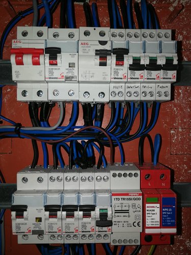

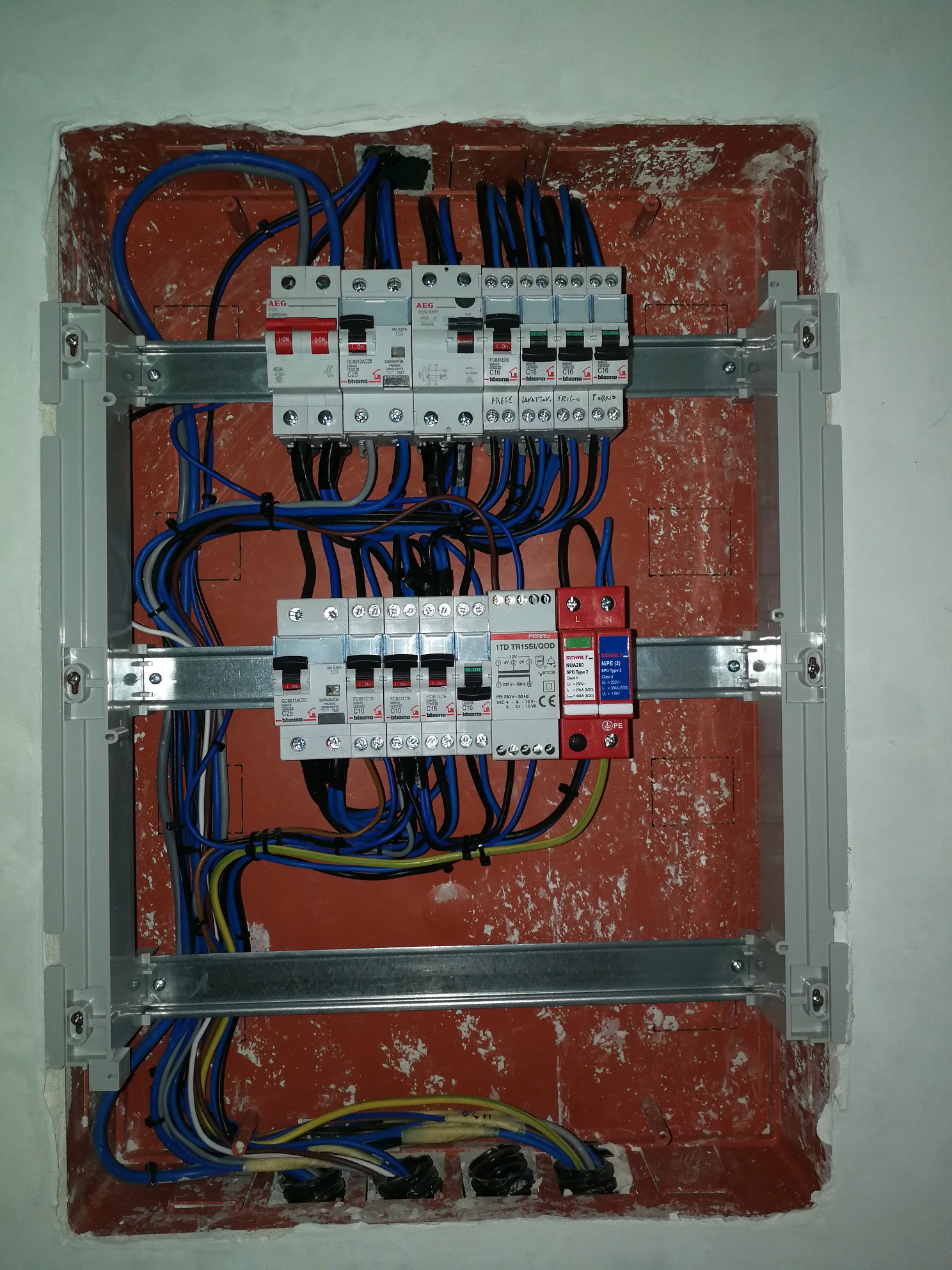

Ciao a tutti, a seguito di nuova installazione del contatore in una casa di nuova costruzione ho fatto qualche foto.
Ho fatto dividere tutti gli elettrodomestici, come vi sembra?

Altorn ha scritto:...come vi sembra?...
A me, in una realizzazione molto simile, mi hanno contestato il fatto che non ho usato i capicorda!

Relativamente al cablaggio, il nastro isolante utilizzato per tenere le coppie di conduttori nei rispettivi morsetti non mi fa impazzire, meglio le fascette. Il cablaggio dell'SPD non mi è chiaro,e relativo collegamento di terra.
Quadro molto generoso di moduli.. :D

mir ha scritto:Relativamente al cablaggio, il nastro isolante utilizzato per tenere le coppie di conduttori nei rispettivi morsetti non mi fa impazzire, meglio le fascette. Il cablaggio dell'SPD non mi è chiaro,e relativo collegamento di terra.
Quindi per il resto sembra tutto ok? ho visto che la terra è stata collegata solo lì all'SPD. Devo verificare i cavi uscenti da quello dove vanno a finire anche perché mi dovrebbe proteggere da corticircuiti interni in teoria...

Più di qualche perplessità sul collegamento di quell SPD.
È stato collegato a valle del differenziale o di uno dei magnetotermici??? :? :?

Oasis91 ha scritto:Più di qualche perplessità sul collegamento di quell SPD.
Devo verificare il percorso dei due cavi sopra giusto e vedere se va al differenziale o magneto?
Immagino debba essere collegato al differenziale di regola per avere la terra in casa giusto?

Altorn ha scritto:Devo verificare i..
Dai un'occhitina/letta qui .. ;-)

Letto, oggi verifico e vi aggiorno su com'è collegato.
