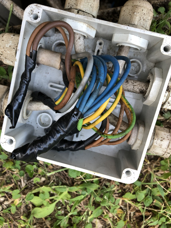

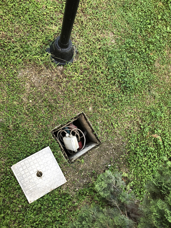

Salve, sono da un cliente, il quale ha un giardino adiacente l’abitazione, servito da un contatore Enel dedicato. L’impianto è stato realizzato con quadro in un armadio dove è anche posto il contatore Enel. È così formato: 8 lampioni su una linea (C10), 3 lampioncini vialetto su un’altra linea (C10), poi c’è una linea che serve 4 prese sparse per il giardino e l’irrigazione (C16), e una che serve un cancello automatico (C16). Ora devo inserire un interruttore crepuscolare+orario che permetta di accendere e spegnere automaticamente solo 3 lampioni. Sto così individuando la fase dei lampioni interessati che dovrò separare dal circuito attuale sotto interruttore e dedicare al crepuscolare. Per fortuna il giardino è disseminato di botole di ispezione/derivazione così risulta tutto molto semplice.
La mia domanda è, secondo voi è stato eseguito un buon lavoro essendo quasi tutto direttamente a contatto col terreno (eccetto il vialetto in cemento) ? O si poteva/doveva fare diversamente ?
In una di queste botole, oltre alle varie derivazioni, c’è anche il picchetto di messa a terra.

Non sono un esperto per cui non mi sbilancio e lascio le risposte tecniche a chi sa, però quell'orrore di fili avvolti dal nastro isolante...
... almeno potevano, più professionalmente usare dei morsetti appositi.

Quelli li vorrei inserire io ora in tutte le derivazioni, ma poi ho pensato, non è che hanno nastrato perche essendo soggetto a umidità, terreno, e possibile acqua, i morsetti isolati possano andare in contatto con questi? Anche perché poi nella scatola di derivazione di fianco al quadro (e quindi dentro un armadio) i morsetti sono stati usati.
In alternativa potrei magari inserire i morsetti isolati e coprirli comunque con del nastro

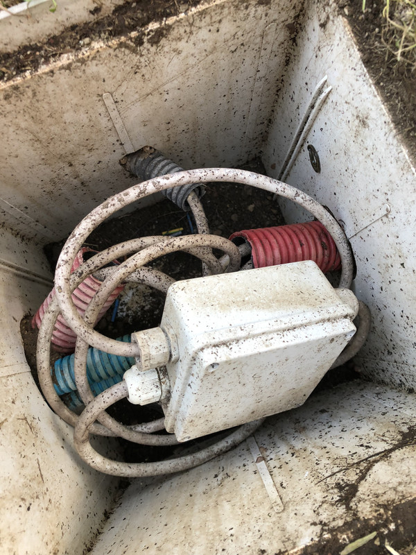

Inoltre vorrei chiedere, la guaina dei cavi multipolari che si è deteriorata in quel modo a causa del contatto con terreno e umidità è normale ? O doveva essere fatto in altro modo?

se la scatola di derivazione ha il giusto grado IP (compresi i morsetti passa cavo) per la posa in tombino interrato, a mio avviso la nastratura è inutile...
... per il resto attendi persona più competenti. :-)

Si sì è tutto IP6x
Comunque sono naturalmente a favore ai morsetti isolati eh, il nastro isolante è soggetto a deteriorazione col tempo, perde le caratteristiche isolante e inoltre non è possibile ispezionare la tensione come con i morsetti.

Ti riassumo il tutto in un passaggio della norma CEI 64-8

Azz grazie per la dritta. Cambio tutte le scatole di derivazione allora. Per i cavi multipolari invece ? Ci siamo?

Ho sempre trovato i pozzetti allagati all'altezza dei corrugati d'ingresso.
E' possibile una foratura del fondo per facilitare il drenaggio?

Qui mi dicono che non si sono mai allagati, li hanno aperti spesso perché in uno di questi c’è anche la centralina dell’irrigazione. Però umidità e tracce di terriccio ne ho trovati.
