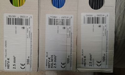

Buongiorno, un saluto a tutti O_/ . Essendo un nuovo iscritto, e un novizio in materia elettricità faccio solo una domanda veloce: i cavi nella foto possono essere utilizzati per fare l'impianto in casa (manutenzione straordinaria con inizio giugno 2017)? Cioè sono a norma?
Ringrazio chiunque mi volesse rispondere.

Se non erro, dall'agosto scorso i cavi elettrici che possono essere installati negli impianti elettrici devono essere conformi al regolamento CPR (classe di reazione al fuoco), pertanto devono portare indicata nei dati di targa la relativa classe di appartenenza, e conformità al nuovo regolamento.
Qui un riferimento del CEI.

Allo stato dei fatti quei cavi, sicuramente immessi nel mercato comunitario prima del primo luglio 2017, posso essere installati tranquillamente.

Messaggioda Foto Utentevisopallido » 7 ott 2018, 18:28
mir - ergo?
andreandrea - potresti motivarlo?
Scusate, non sono un inquisitore, vorrei solo capire. Mir, ho letto la normativa CEI, ma non risponde alla mia domanda, o non la capisco io...

Messaggioda Foto Utentemir » 7 ott 2018, 23:13
visopallido ha scritto: ergo?
I cavi elettrici devono avere oltre la marcatura CE che risponde alle direttive in essere, ora anche la dichiarazione DoP da parte del costruttore in linea con il regolamento CPR.
Sicurezza in caso di incendio (Requisito n. 2- Allegato 1 del Regolamento CPR)
I cavi sono stati classificati in 7 classi di Reazione al Fuoco
A B1 B2 C D E F identificate dal pedice “ca” (cable) in funzione delle loro prestazioni decrescenti.

Messaggioda Foto Utenteandreandrea » 8 ott 2018, 8:40
visopallido ha scritto: potresti motivarlo?
Così dispone il D.L. 106/2017

[7] Re: Normativa cavi elettrici
Messaggioda Foto Utente6367 » 8 ott 2018, 10:07
Direttive e regolamenti UE si riferiscono alla immissione sul mercato dei prodotti, non al loro utilizzo o installazione.
Poi in Italia abbiamo fatto un po' di casotto.

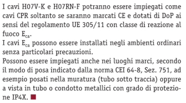

Messaggioda Foto Utenteiosolo35 » 8 ott 2018, 11:54
Da TNE:
DA TNE.jpg (71.28 KiB) Osservato 5153 volte

Messaggioda Foto Utentevisopallido » 8 ott 2018, 21:14
Ringrazio tutti, quindi, posso finalmente "tirare i cavi e finire 'sto benedetto impianto.
Devo una spiegazione alla domanda, che so che per voi tutti è ridicola; ho postato qua perché un elettricista si è impuntato e non voleva farmi l'impianto con questi fili, ma non ero convinto...
