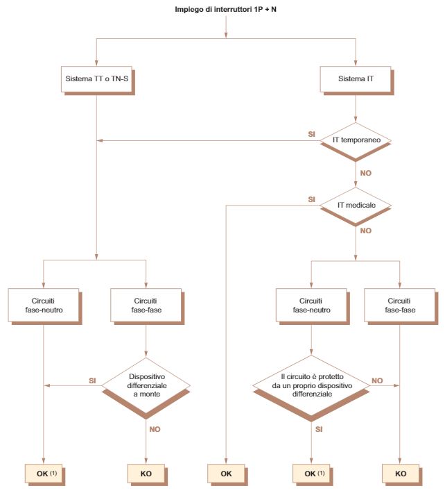

[7] Re: Magnetotermico differenziale compatto: limitazione d'uso
Messaggioda Foto UtenteGoofy » 11 apr 2021, 10:15
Segnalo questa presentazione, secondo me può essere molto interessante
https://www.voltimum.it/content/5sv1-il-magnetotermico-differenziale-piu
A un certo punto dicono una inesattezza ("nella distribuzione con due fasi non si possono usare gli interruttori 1P+N" che non è proprio esatta)

[9] Re: Magnetotermico differenziale compatto: limitazione d'uso
Messaggioda Foto UtenteSediciAmpere » 11 apr 2021, 16:37
perché non è esatta?
Per me non essendoci un neutro, non si possono usare interruttori 1p+n , ma solo 2p , che rilevano la corrente su entrambe le fasi
4.187 5 5 8
Messaggi: 4847
[10] Re: Magnetotermico differenziale compatto: limitazione d'uso
Messaggioda Foto UtenteGoofy » 11 apr 2021, 16:53
Da articolo su TuttoNormel 4-2014
In sostanza la corrente nei due poli è uguale, quindi basta misurare una delle due, a meno che ci siano delle dispersioni verso terra.
Il differenziale a monte della linea interviene in caso di dispersione quindi rende ammissibile l'interruttore 1P+N.
Foto UtenteGoofy
