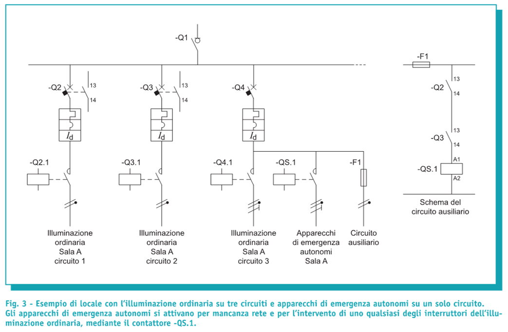

mi imbatto quindi in questo schema preso da TNE:
in didascalia il principio di funzionamento.
sicuramente sono io che non ci arrivo, ma nello schema ausiliario, Q2 e Q3 non dovrebbero essere in parallelo.

E' corretto così come rappresentato.
I contatti ausiliari degli interruttori si aprono all'apertura dello stesso. Quindi all'apertura di Q2 o Q3, oppure alla mancanza di rete, la bobina QS si diseccita, aprendo il contatto che chiude il circuito di alimentazione della linea di illuminazione di emergenza.
Le lampade di emergenza si accendono sentendo la mancanza di tensione sul loro circuito di alimentazione.

Confermo anch'io, ho dovuto usare il sistema con contatti aux un paio di volte su impianti esistenti e quando l'intervento si è limitato alla sola installazione delle lampade di emergenza.

in parallelo: scatta interruttore Q2 ma contatto aux Q3 resta chiuso: emergenza spenta
in serie: scatta Q2 oppure Q3 cade contattore QS1 emergenza sente mancanza rete, e si accende
