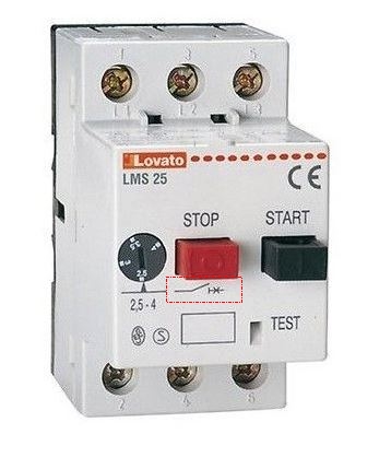

I primi due che ho controllato (ABB e Lovato) sono dichiarati idonei al sezionamento.

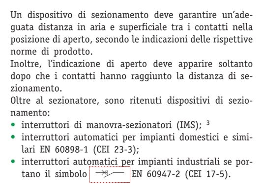

Per quanto riguarda l'idoneità al sezionamento la EN 60947-2 richiede che sulla targa sia riportato il simbolo evidenziato nelle due immagini seguenti
immagine tratta da TNE 11-2014
