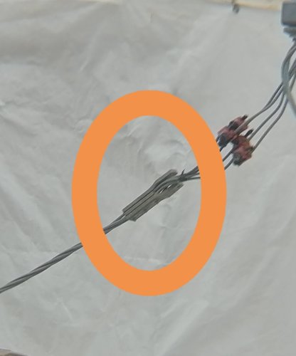

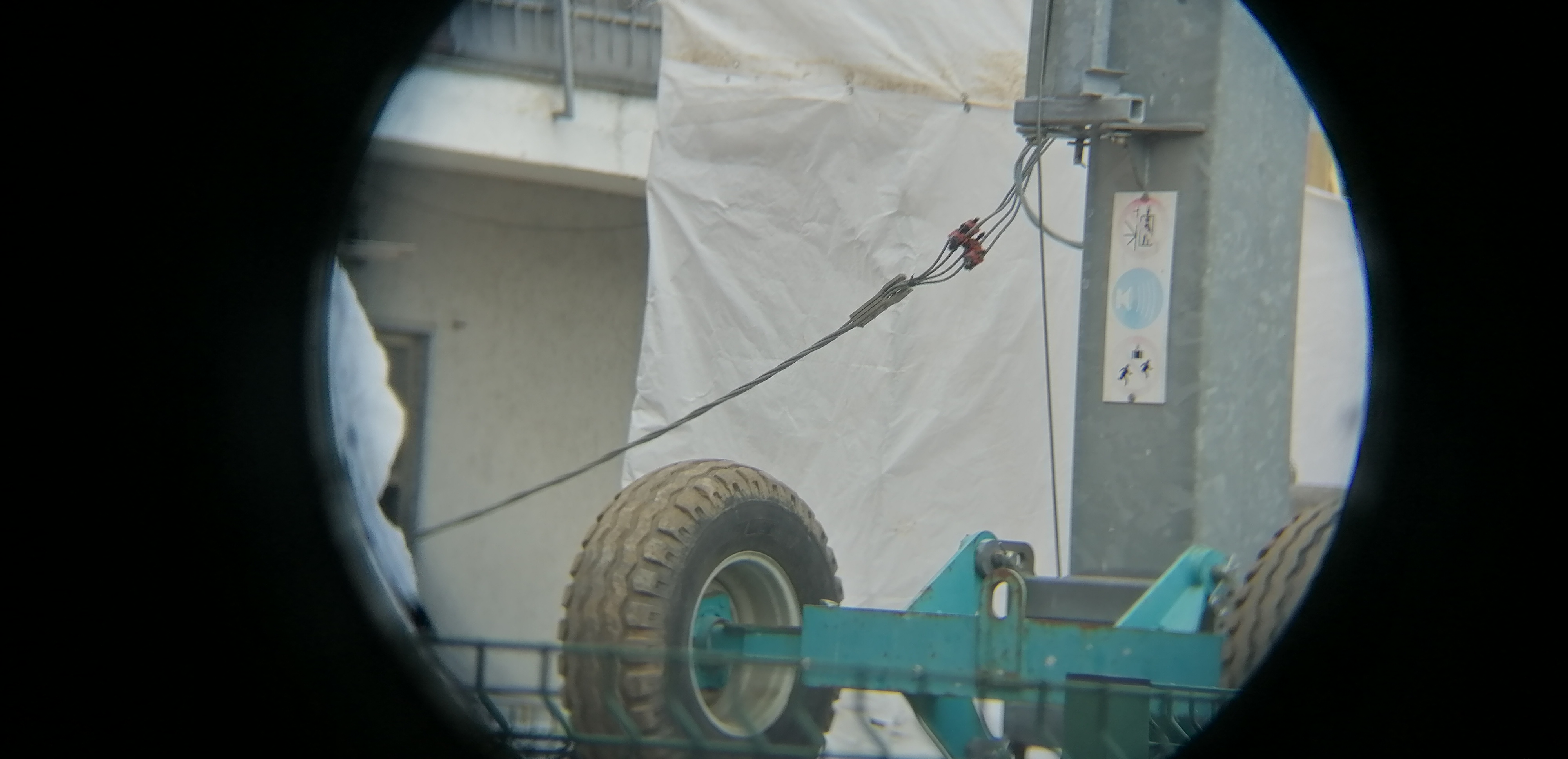

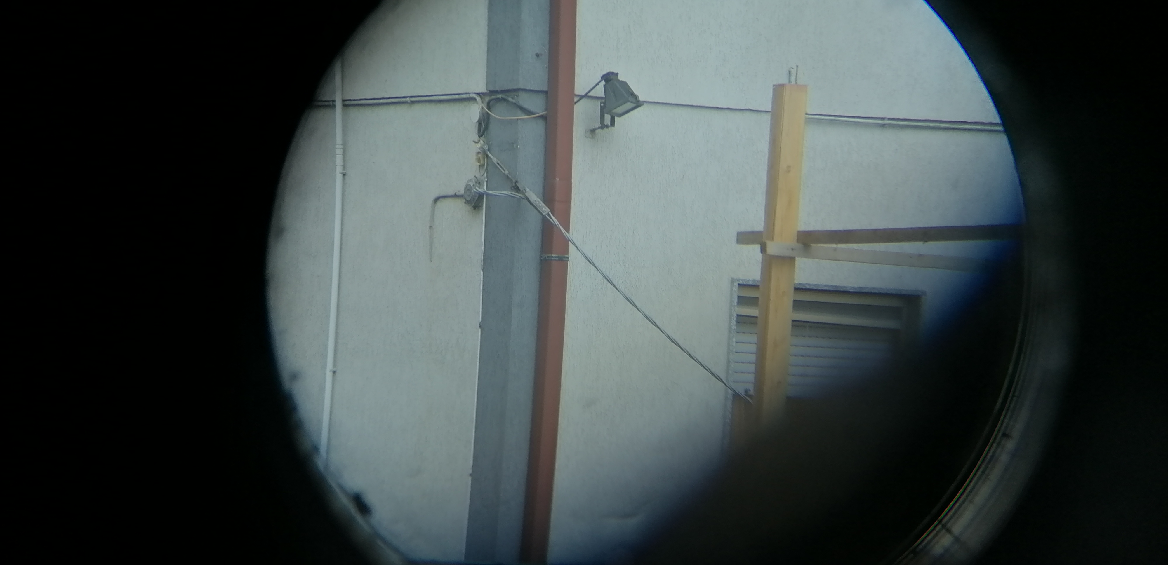

Buongiorno, vorrei segnalare una situazione di pericolo (credo) ma non so come si chiama questo dispositivo che tiene in tensione i cavi elettrici. Le previsioni danno maltempo in arrivo ed il cavo appoggia su teli che proteggono il cantiere. Detti teli sono però liberi di fluttuare e fanno ondeggiare il cavo in continuo.

Ciao Walter. Volevo sapere come si chiama questo dispositivo...

Se non erro è una "morsa d'amarro" o "morsetto di sospensione" per cavi elettrici.

non vedo il cavo d'acciaio che dovrebbe sostenere il cavo. se sottoposto ad oscillazioni i morsetti potrebbero cedere

Nello specifico, quel cavo è autoportante e appeso così ad una morsa di amarro sganciata, può essere tranquillamente sostenuto, senza danni (a parte la campata un po' molla), da quella che tiene il tiro della campata prima.
Al limite si strappa un conduttore e qualcuno rimane al buio. Non è bello, ma se nessuno ci mette le manine, direi che il morto non ci scappa.
