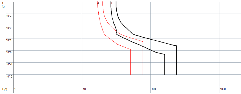

infatti se proviamo invece a sovrapporre le curve di un B16A con un C25A, le cose cambiano leggermente:
il range di correnti di simultaneo intervento è stato ridotto.

Ovviamente anche con il curva B, come giustamente mostrato in grafico, il software "ampere" mi direbbe "selettività amperometrica: PARZIALE". Sicuramente però i valori "promiscui" si riducono drasticamente.
