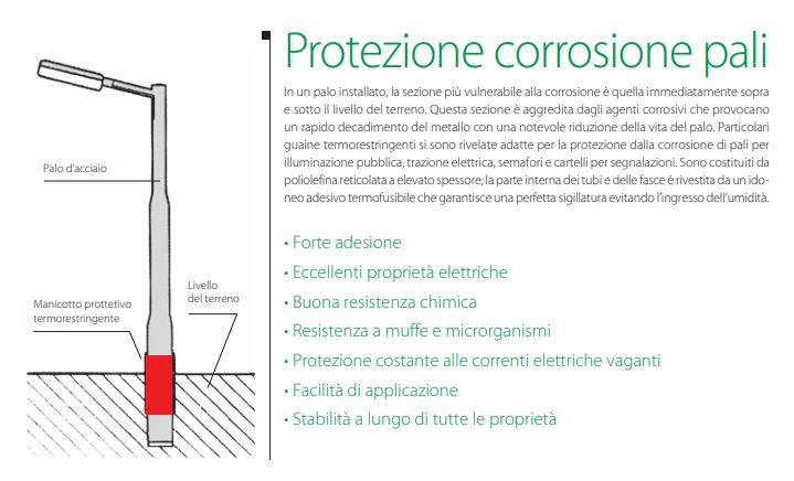

Messaggioda Foto Utenteangus » 31 mar 2021, 20:38
Io li vedo spesso collegati a terra tra palo e plinto di fondazione. Mi sono sempre chiesto il senso di tale collegamento, visto che è appunto inevitabile che il palo sia "a terra"... o esistono dei pali metallici, infissi a terra, isolati dalla stessa? :roll:

[8] Re: Pali illuminazione a terra
Messaggioda Foto UtenteGoofy » 1 apr 2021, 9:53
In teoria i pali potrebbero anche avere la guaina isolante che copre tutta la parte interrata. In pratica si ferma molto prima.
