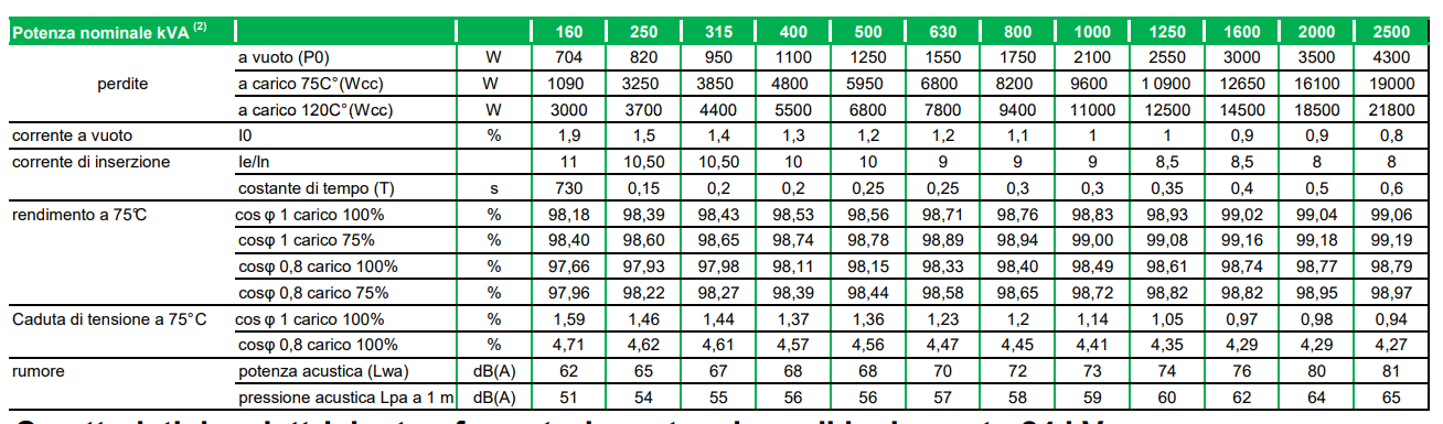

In una SS, di recente è stato rilevato un valore di tensione sul lato di bassa inferiore a quello nominale; o meglio un valore misurato sul power center di cabina di 385 V, con un valore di tensione sul lato MT del trafo di 10,2 kV. Il Trafo in questione è del tipo in resina con una potenza di 2000 kVA, classe Dyn11, AT:10 kV, BT:400 V, la connessione lato BT realizzata in barratura, serve il power center con gruppo di rifasamento automatico, interruttori di bassa e strumentazione schneider. Secondo i dati di targa si direbbe che sia stato utilizzato per il rapporto di trasformazione la connessione 5-6 ..10 kV - 400 V e dovrebbe essere corretta, il dubbio, supposto da un collega, che la connessione utilizzata non sia stata quella indicata, a vostro avviso è condivisibile relativamente al valore di tensione misurato sul lato BT ?

se parli di 5-6 in riferimento alle prese di regolazione primarie standard (+/-2x2.5%), significa che a primario stai alimentado un avvolgimento che è previsto per un alimentazione di 10kV+5%=10500V.
Se la tensione misurata è effettivamente 10200V si ha una differenza tra le due del 2.86%. Quindi a secondario si dovrebbe avere 400V-2.86%=388.6V.
L'ipotesi potrebbe essere plausibile, ad ogni modo se non vi sono altre questioni sconosciute a mio avviso è possibile variare ulteriormente il rapporto spire a primario utilizzando la presa +2.5% (4-5).

Se le tensioni di cui parla Foto Utentemir sono misurate a vuoto, l'idea di Foto UtenteMarcoFry è più che plausibile.
Altrimenti, bisognerebbe farsi un'idea del carico sotteso. Per valutare se la cdt sia dovuta alla potenza reattiva che viene alimentata dal TR.
Una misura col rapportimetro dovrebbe fugare ogni dubbio!

Beh, una caduta di tensione di circa il 5% mi sembra abbastanza eccessiva per essere attribuibile alla sola impedenza di cto cto del trasformatore.
Se parliamo del classico valore di vcc= 6%, vorrebbe dire avere un carico fortemente reattivo e/o fortemente distorto #-o

Nel tuo caso la caduta di tensione ai morsetti è di circa il 3.75% , non poco come ti hanno fatto notare.
Controllerei la funzionalità del rifasatore, e andrei a rilevare le misure sul gruppo di misura a cui fa capo la macchina...
Da specifiche di un analoga macchina in resina di un noto produttore, la caduta di tensione % può essere anche più alta, ma con un fattore di potenza basso.
