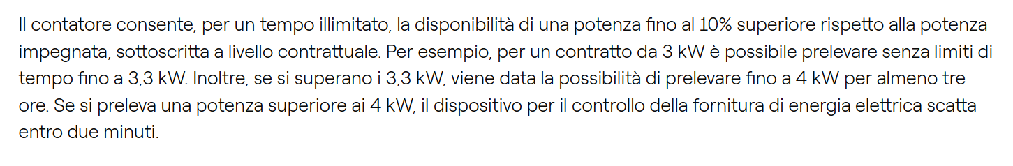

Devi considerare non solo le caratteristiche d'intervento del magnetotermico da 16 A, ma anche quelle del contatore. In particolare:
  • Qui Foto Utente6367 dice: "Un magnetotermico NON deve aprire al superamento della corrente nominale perché la corrente nominale è la corrente che deve portare a tempo indefinito.
    Non deve intervenire per una corrente pare al 13% in più di quella nominale, ma deve intervenire entro un'ora per una corrente pari al 45% in più di quella nominale (in realtà interviene in qualche minuto)
  • Qui Foto Utentepaolo a m dice: "Il contatore dell'Enel (parliamo di quello elettronico) consente, per un tempo illimitato, la disponibilità di una potenza superiore del 10% rispetto alla potenza impegnata contrattuale. Per un contratto da 3 kW è possibile prelevare senza limiti di tempo fino a 3,3 kW. Se si superano i 3,3 kW, viene data la possibilità di prelevare fino a 4 kW per almeno tre ore".
    Questo intervento è di qualche anno fa, comunque i tempi sono quelli. Prelevando più di 4 kW, dopo 1 minuto il contatore visualizza il messaggio "RISCHIO DISTACCO SUPERO POTENZA".

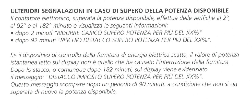

Le norme sono quelle di Enel Distribuzione, e valgono a prescindere dalla società che gestisce il contratto di fornitura. Se leggi la guida tecnica (vedi qui) troverai scritto che:
Disponibilità di potenza.
ossia quanto già riferito al post [3].

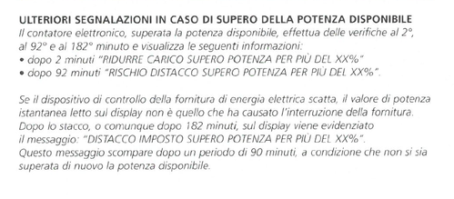

In particolare:
Segnalazioni di supero potenza.
