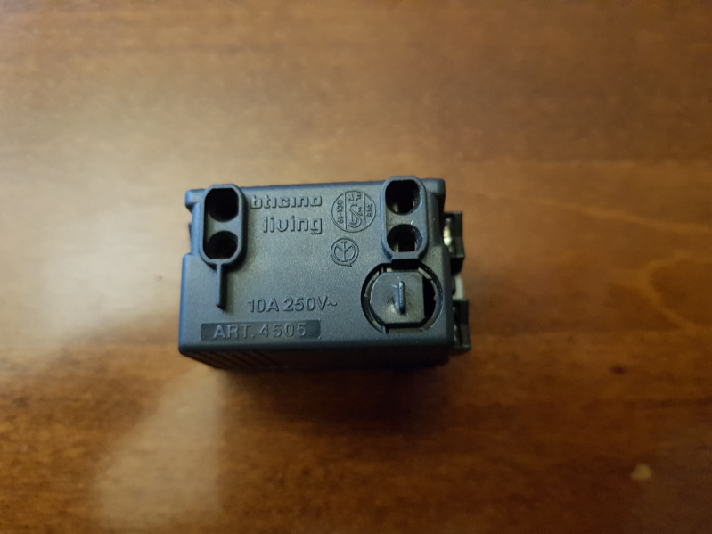

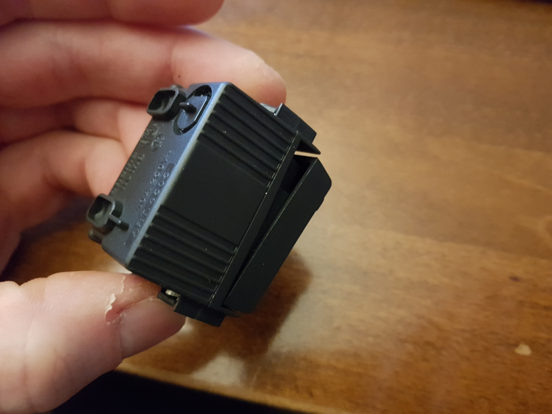

Buongiorno a tutti. Dovendo sostituire tutti i frutti di casa ho notato che i pulsanti della Living classic art.4505 non hanno indicato come le nuove serie "L" e "1" quindi non capisco quale sia l'ingresso e l'uscita.
Allego foto del pulsante, se qualcuno conosce come avvenivano i collegamenti corretti, non trovo alcunchè su internet, grazie.

Quello è un pulsante, con posizione normalmente aperta
Comunque si effettui il collegamento (sulla medesima linea di fase), la linea rimane aperta fin quando il pulsante non viene premuto, quando si preme il pulsante, la linea si chiude
Non c'è alcun ingresso e neppure uscita

Messaggioda Foto Utentemarkus5 » 6 feb 2023, 12:54
Nei pulsanti della Vimar è indicato un triangolo con L dove c'è l'ingresso e l'uscita è contrassegnata con 1. E' per questo che chiedevo...

alev ha scritto:Quello è un pulsante, con posizione normalmente aperta
concordo. Generalmente l'unica condizione che viene rispettata è l'installazione del pulsante con il lato sporgente rivolto verso il basso. Per il resto non c'è nessuna regola da rispettare.

Per alcune serie civili Vimar usa la stessa plastica per il deviatore, l'interruttore e il pulsante. Di qui probabilmente l'indicazione del verso.
