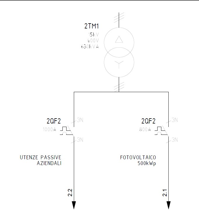

Buongiorno, un quesito per una situazione a cui non trovo riferimento normativo: è possibile fare due generali BT a valle di un trafo 630kVA quando uno è il generale fabbrica e l'altro il generale fotovoltaico? Sono due quadri a meno di 5 metri dal trafo. Volevo separare completamente le funzioni . Tenete conto che ho anche un problema di spazi

Quanto sono lunghe li linee 2.2 e 2.1?
Cosa c'è alla fine?

Sono lunghe 5 metri e ognuna porta al proprio quadro, quadro generale utenze passive 1000A, quadro fotovoltaico 800A

Come proteggi il trafo?

Io in linea di massima direi di si. Occhio che però le due linee a monte dei due interruttori sono protette dalla protezione a monte del trafo, e quindi ti risulteranno relativamente grandi.

Perché non vuoi mettere tutto sotto un unico interruttore?

Baldo199 ha scritto:Io in linea di massima direi di si. Occhio che però le due linee a monte dei due interruttori sono protette dalla protezione a monte del trafo, e quindi ti risulteranno relativamente grandi.
si, ma sono 5 metri, e due banchi di protezione separati sul sepam

GioArca67 ha scritto:Perché non vuoi mettere tutto sotto un unico interruttore?
non ho spazio per un altro quadro a monte dei due quadri generali, eppoi perché spendere 20000 euro se posso evitare_?

Sì, l'importante è che il secondario del trafo sia protetto dalle sovracorrenti dai due dispositivi a valle e dal cortocircuito dal dispositivo di protezione a monte in MT. Inoltre devi verificare il coordinamento ai fini della protezione dai contatti indiretti per il tratto di conduttura dal secondario del trafo al quadro elettrico contenente i due dispositivi, sempre dal dispositivo in MT. Non ci sono limiti di lunghezza se non è un ambiente a maggior rischio in caso d'incendio, l'importante è garantire il coordinamento.
