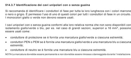

Ciao a tutti. In caso di uso di conduttori unipolari a doppio isolamento tipo FG16 ad esempio per linee di sezione elevata 95, 120 ecc l identificazione richiesta dalla normativa come viene di solito effettuata? Basta la nastratura ai terminali con nastro oppure ci sono sistemi migliori? Grazie un saluto

Nel caso di cavi unipolari con o senza guaina di sezione superiore a 16mmq possono essere usate delle fascette colorate applicate alle estremità gialloverde per conduttori di protezione e di color blu per il conduttore di neutro.

iosolo35 ha scritto:Nel caso di cavi unipolari con o senza guaina di sezione superiore a 16mmq possono essere usate delle fascette colorate applicate alle estremità gialloverde per conduttori di protezione e di color blu per il conduttore di neutro.
Cavi senza guaina con fascetta giallo verde mi risultano ammessi solo per cavi posati ante CEI 64-8 (I edizione, giugno 1984), indipendentemente dalla sezione (TNE 06/2006, TNE 04/1999)

Come ha indicato Foto Utenteiosolo35 va bene la fascetta alle estremità, o magari guaina termorestringente.
Non credo ci siano sistemi migliori, anche se non obbligatoria la aggiungerei nei pozzetti di ispezione.
I colori sono obbligatori solo quando ... ci si affida ai colori per distinguere i cavi, i multipolari spesso hanno le anime numerate, tutte dello stesso colore nero.

Utilizzo cavi unpolari H07RN-F 1x300mmq, come marcatura adoperiamo guaina termorestingente ai capi.

Messaggioda Foto Utenteiosolo35 » 15 dic 2023, 20:24

Grazie Foto Utenteiosolo35 mi era sfuggita, che sia con o senza guaina non è influente.
C'è da dire però che i cavi unipolari senza guaina sono disponibili nel colore G/V di ogni sezione quindi per questi non sembra consentita la nastratura.
