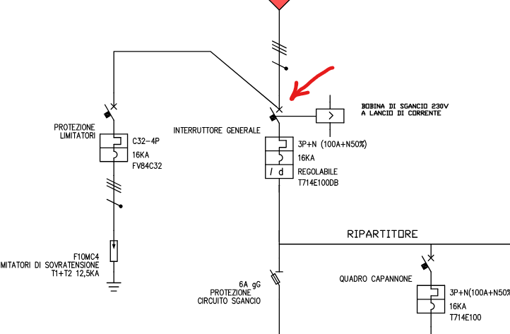

Mi hanno sottoposto questo schema con lo scaricatore messo a monte del generale.
Io di solito lo metto a valle in modo che quando apro il generale tutto il quadro è fuori tensione ma forse si può fare anche così?
Ultima cosa, dato che la fornitura è di 80kW hanno giustamente previsto un generale trif. con pdi da 16KA ma anche le partenze monofase sotto il generale le hanno messe a 16kA, direi che è uno spreco di denaro quando la norma chiede un 6kA per il monofase, che dite ?

Messaggioda Foto UtenteMike » 30 apr 2024, 14:25
Duracell ha scritto:Mi hanno sottoposto questo schema con lo scaricatore messo a monte del generale.
Non ci sono grandi differenze. A monte può servire per proteggere anche il differenziale a valle e/o evitare di far saltare il differenziale, sempre che a monte ci sia una protezione dai contatti indiretti o gli SPD sono del tipo con neutro spinterometrico. Non mi convince il MT a protezione degli SPD, verifica con le istruzioni del costruttore degli SPD.
Duracell ha scritto:Ultima cosa, dato che la fornitura è di 80kW hanno giustamente previsto un generale trif. con pdi da 16KA ma anche le partenze monofase sotto il generale le hanno messe a 16kA, direi che è uno spreco di denaro quando la norma chiede un 6kA per il monofase, che dite ?
Concordo.

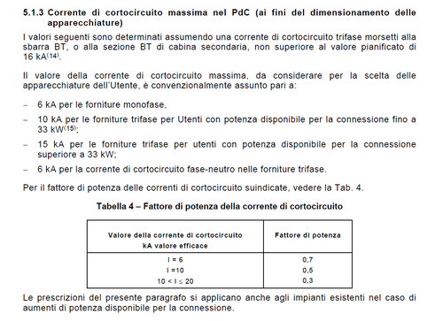

Messaggioda Foto UtenteFranco012 » 5 mag 2024, 0:39
Estratto della Norma CEI 0-21:

[6] Re: Scaricatore monte o valle?
Messaggioda Foto UtenteMike » 5 mag 2024, 0:46
In un sistema TT la Ik monofase in un sistema trifase è sempre 6 kA (CEI 0-21 5.1.3).

[7] Re: Scaricatore monte o valle?
Messaggioda Foto UtenteGoofy » 5 mag 2024, 7:48
C'è già stata una discussione-fiume tempo fa, concordo con i 6,0 kA teorici (e misuro sempre, siamo sempre lontani dal valore)
