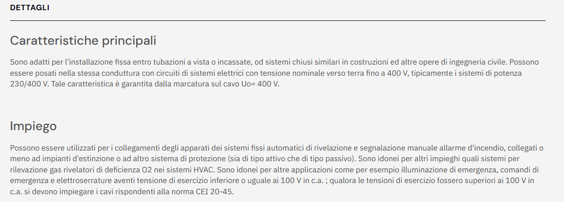

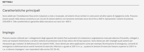

Salve, posso usare il cavo FG29OHM16 da 1mmq per la linea di sgancio a 230V di un'autorimessa ?
Il carico è nullo quindi desumo che 1mmq vada bene, ma ho il dubbio sull'isolamento che è indicato con questa sigla: Isolamento C-4 U0=400V

Dalla scheda tecnica di BericaCavi il cavo è idoneo solo per tensioni fino a 100 V c.a. quindi o abbassi la tensione o cambi cavo.

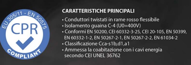

blueice80 ha scritto:Dalla scheda tecnica di BericaCavi il cavo è idoneo solo per tensioni fino a 100 V c.a. quindi o abbassi la tensione o cambi cavo.
Ma allora come mai sulla confezione viene indicato Isolamento C-4 U0=400V, vuol dire isolamento in cc ? :roll: :roll:

[4] Re: Cavo rosso per imp. ril. incendi
Messaggioda Foto UtenteRicu96 » 12 mar 2025, 18:13
A quanto pare è adatto ad essere posato assieme ad altri cavi con tensione nominale verso terra pari a 400V

Messaggioda Foto UtenteDuracell » 12 mar 2025, 18:22
Infatti sembra anche a me che questi della Belden siano utilizzabili anche con tensione a 230V

Messaggioda Foto UtenteGoofy » 12 mar 2025, 19:03
L'isolamento della guaina non é l'isolamento fra i conduttori.
