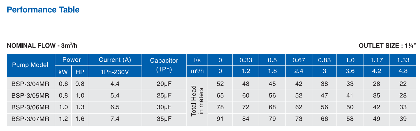

Saluti a tutti, ho acquistato una pompa da immersione BSP-3/06MR della C.R.I. PUMPS, purtroppo un sabato mattina dall'unico rivenditore della zona aperto, in sostituzione di un'altra pompa.
La pompa è a 20 metri di profondità con una colonna di acqua sopra di 7 metri in un pozzo artesiano.
Abbinata alla pompa di 1KW 1.3cv 220 c'è un interruttore termico di 6A e un condensatore di 20uf.
Appena istallata ha funzionato per qualche minuto e poi si è bloccata, sbloccata dal pulsante è andata avanti x qualche giorno e poi di nuovo si è bloccata. Ho chiamato un elettricista che con la pinza amperometrica ha rilevato un picco di 1,5kw, rilevato anche dal display dell'inverter del fotovoltaico, e 6,2 A di picco.
Purtroppo ogni 3-4 giorni si blocca e devo sbloccarla aprendo il coperchio del pozzo, operazione non molto piacevole. Su internet ho visto che per pompe simili vengono utilizzati interruttori termici di 7 8 e anche 10 A con condensatori di 30 e anche 40uf.
Ho paura che l'interruttore sia sottodimensionato, ma esiste una formula per stabilire i valori corretti?

Dati del produttore.
La corrente del dispositivo di protezione della pompa deve essere di poco superiore a 6,5 A: se è inferiore a 6,5 A è normale che apra, se è molto superiore a 6,5 A non protegge la pompa. Il condensatore indicato dal produttore della pompa ha capacità di 30 uF

grazie per la risposta, ho visto anche io la tabella, ma la cosa assurda è che la pompa viene venduta con la scatola provvista di presa shuko con l'interruttore termico da 6A e condensatore da 20uf e la scatola non è stata aperta.
A questo punto non so se posso pretendere dal venditore di sostituire sia l'interruttore che il condensatore.
Quando sono andato a riferirgli la situazione dopo 2 giorni mi ha liquidato dicendomi di chiamare un elettricista.
Io però la tabella l'ho trovata ieri.
Nel caso in cui dovessi fare le modifiche a mie spese dovrei mettere un interruttore da 7A e un condensatore da 30uf ho capito bene?
grazie di nuovo.
