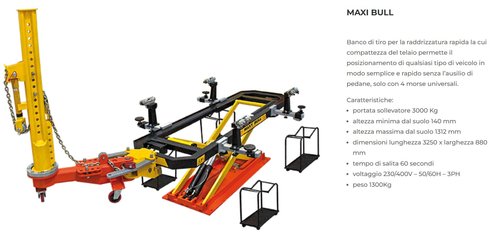

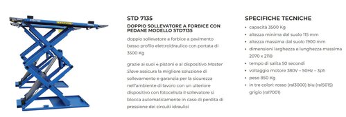

Per dei sollevatori e dei raddrizzatori per carrozzeria mi chiedono interruttori classe B con curva D
Il classe B penso intendano diff. tipo B.
A me sembra un eccesso per questi tipi di macchine anche perché sono 3 apparecchiature e i classe B costano una fucilata.
Gli metto un tipo A o F e morta li.
Voi che dite ?

Se il costruttore ha scritto sul manuale di istruzioni e montaggio che serve quella protezione, sei obbligato ad installarla.
Metti il caso che il macchinario si rompa o che succeda un infortunio, il problema lo caricano al progettista e a chi ha montato il dispositivo, perché avete messo una protezione sbagliata o non conforme a quello che chiedeva il costruttore.
Solo il costruttore può stabilire se il macchinario possa potenzialmente iniettare correnti continue sull'impianto, a meno che non lo smonti ed effettui tutte le prove del caso.

Bho, io sono un po' scettico, spesso i costruttori chiedono il B per star dalla parte della ragione, vedi anche articoli su TNE e non per una vera necessità tecnica...tanto paga pantalone.
Comunque prevederò il B, ma resterò con il dubbio.

Che è sostanzialmente una truffa ma se è scritta nel manuale, l'installatore è obbligato a rispettarlo.

Si lo richiede il costruttore

Fatto sta, non consiglia di installare un differenziale tipo A o tipo F ma di cambiare il fornitore del macchinario.

Manuale chiede tipo B = Installi tipo B e risparmi tempo nel farti pippe mentali.
