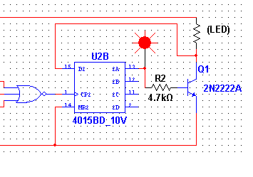

Certamente, come illuminazione adopero un modulo led da 24 led non artigianale, cioè l'ho comprato già pronto e devo solamente fornire il 12Volt per il funzionamento.

OK per il LED a 12V, ma che corrente assorbe?

Messaggioda Foto UtenteMarcohm » 2 mar 2012, 23:03
I led assorbono 20ma l'uno, quindi l'assorbimento del modulo sarà di 0,48 Ampere, giusto?

Messaggioda Foto Utenteg.schgor » 2 mar 2012, 23:14
Marcohm ha scritto: 0,48 Ampere, giusto?
Non penso siano 24 in parallelo (bisogna sapere
quanti LED sono in serie in ogni ramo e quindi
quanti rami in tutto).
Ma forse fai prima a misurare direttamente
la corrente.

Messaggioda Foto UtenteMarcohm » 2 mar 2012, 23:28
Ho misurato un assorbimento di 155mA

Messaggioda Foto Utenteg.schgor » 2 mar 2012, 23:36
:ok: , allora per il comando basta un normale transistor.

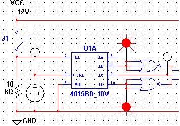

Messaggioda Foto Utenteg.schgor » 3 mar 2012, 8:36
Ho simulato in Multisim il circuito di riconoscimento
che comanda I LED mediante un transistor.
J1 simula le sequenza dei suoni, mentre il clock
è un oscillatore da 1Hz (realizzabile con un 555)
i cerchietti sono solo indicatori per la simulazione,
mentre il circuito è composto da 2 integrati
(4015 shift-register e 4025 3NOR) ed il transistor finale.
Consiglierei di realizzare e provare questa parte
prima del circuito che rileva i suoni.
Dimmi se è sufficientemente chiaro.
