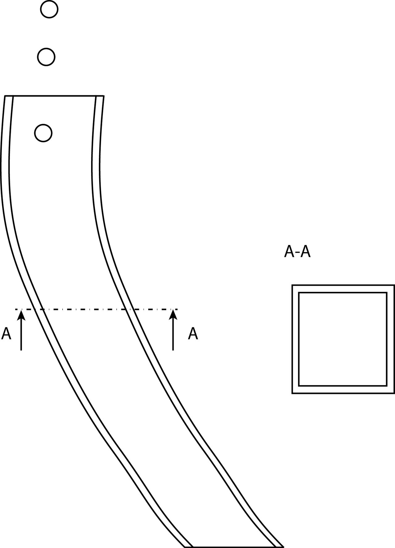

Ecco un disegno:
in tutta la superficie laterale interna vorrei mettere questi sensori tattili. A me interessa sapere se c'è contatto quindi non ho grandi pretese di precisione e linearità. Come potrei fare?

se le palline toccassero la parete, queste rimbalzerebbero all'interno del condotto in modo casuale e non prevedibile e quindi la posizione delle palline all'uscita non sarebbe quella voluta in fase progettuale.
serbring ha scritto:se le palline toccassero la parete, queste rimbalzerebbero all'interno del condotto in modo casuale ...
secondo me questo non è detto.... ad esempio se costruisci un piano inclinato con funzione di convogliatore che nel primo tratto del tubo forzi le palline a posizionarsi aderenti alla parete, il loro tragitto successivo credo proseguirebbe aderente al tubo; preciso e prevedibile.
Comunque aiuterebbe se ci dicessi anche dimensione, massa e materiale delle palline (anche del tubo)
e anche l'applicazione, se non è un segreto di stato...

AlbertoBianchi ha scritto:... ad esempio se costruisci un piano inclinato con funzione di convogliatore che nel primo tratto del tubo forzi le palline a posizionarsi aderenti alla parete, il loro tragitto successivo credo proseguirebbe aderente al tubo...
... inoltre se il tubo avesse dimensioni di poco superiore al diametro delle palline il rimbalzo sarebbe del tutto impossibile... almeno a rigor di logica
... sempre che le palline abbiano tutte lo stesso diametro... ovviamente!!

le palline hanno un peso compreso tra i 4 ed i 15g, 9 g come valore medio. Non hanno tutte lo stesso diametro, direi tra i 2 ed i 4mm.
Le palline sono troppo piccole e leggere per il sensore di pressione a cui pensavo io, al limite potresti valutare se usare una barriera fotoelettrica laser di quelle per misurazioni ma sono molto costose.
