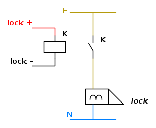

ciao a tutti,
vorrei un grosso aiuto nel capire se è possibile fare questa connessione....
ho un videocitofono che ha una uscita lock+ e lock- che è a 12vcc
la serratura del cancello automatico pero' è 12vac....
come posso comandarlo?
io pensavo ad usare un trasformatore da 220vac a 12 vac per alimentare la serratura.....
interrompere una fase e usare il pulsantino del videocitofono per ricreare il collegamento interroto al momento che devo aprire...(magari metto 2 diodi)
non so se ho detto eresie, ma sono inesperto totalmente...
avete qualche soluzione?

Per i dati che hai reso disponibili o cambi la serratura con una da 12Vcc oppure i 12Vcc li usi per pilotare un relè col quale controllerai i 12Vac necessari per la serratura provenienti da un trasformatore 220Vac - 12Vac.

mmh ...direi che la soluzione migliore sia quella di interpellare un elettricista che possa eseguire le giuste verifiche evitando così di danneggiare il dispositivo videocitofonico, questo perché il punto è conoscere la funzione di quell'uscita lock+/- che hai disponibile con i 12 V per capire se fosse idonea a pilotare un carico e che tipo di carico; comunque immaginando di aver eseguito le verifiche la soluzione può essere quella suggerita da Foto UtenteMassimoBper pilotare un'elettroserratura alimentata alla tensione di rete di 230 V 50 Hz che si riconduce allo schema del tipo:
fermo restando che la soluzione più rapida è quella di utilizzare un'elettroserratura funzionante alla tensione di 12 Vdc ma in questo caso bisogna assicurarsi che quell'uscita sia idonea a pilotare la bobina dell'elettroserratura, ovvero conoscere il valore di assorbimento (mA o A) che può supportare, questo per evitare di danneggiare il dispositivo.

L alimentatore del videocit non ha abbastanza ampere per la serratura
Sei spiegate bene come fare quel circuito ci posso provare

Diciamo che di elettronico so solo le polarità e la differenza tra più e meno....
K è un condensatore ma da quanto ci vuole?
E poi come collego il tutto.
Ripeto, non sono nel mio campo ma vorrei farlo col vostro aiuto

Dopo di questo non entro in spiegazioni ma ti consiglio solo di chiamare un elettricista...ogni ulteriore consiglio potrebbe essere dannoso sia per la tua salute che per quella degli altri.
Non avercela per le mie parole ma le tue conoscenze nel campo sono nulle e visto che parliamo di impianto elettrico "pericoloso" visto la presenza della tensione di rete credo che sia da evitare assolutamente che tu metta le mani sul suddetto impianto.
