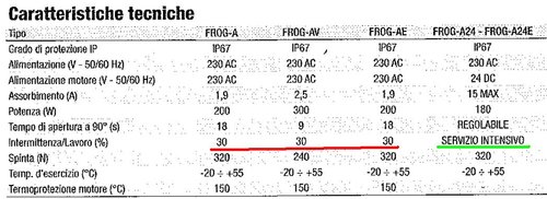

Se posso intervenire su questo argomento, posso dire che ad un motore funzionante a 230 V l'intermittenza lavoro è: 30%, paragonando lo stesso motore, ma con alimentazione a 24 V l'intermittenza lavoro è: servizio intensivo. La termoprotezione riguardante il motore a 230 V interviene a 150°C mentre nel motore a 24 V non viene menzionata nessuna temperatura, la parola servizio intensivo cade a fagiuolo. O_/
PS: Ricordo inoltre che la potenza del motore funzionante a 230V, è: es. 300W, mentre il motore a 24 V scende a 180W.

A parte che a casa mia 24 V per 15A fanno 360W ... (ed in DC la scusa del cosfi non regge).
Cosa vuol dire "Intermittenza / Lavoro 30% ? Oppure :"Intensivo" ?
Partiamo dal 30% ... vuol dire che posso usarlo per 1 ora consecutivamente e poi deve star fermo per 4 ? oppure che usato 1 colpo (facciamo che l'apertura duri (18+18) 36s poi devo aspettare 120s per fare l'apertura successiva ?
E comunque nel confronto 230 vs 24: "Intensivo" è più o meno del 30% ?

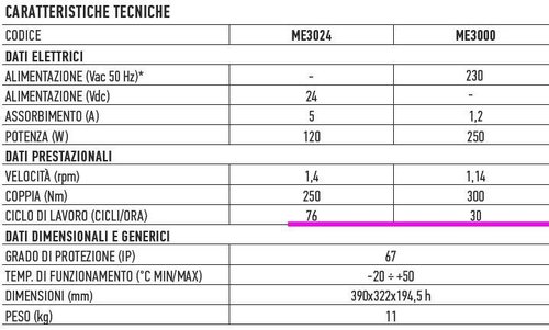

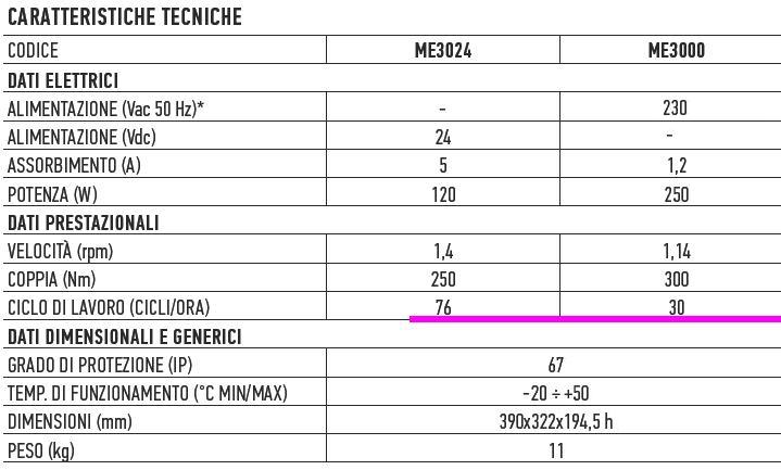

Dicevo che preferisco i numeri; prendo un altro produttore a caso:
Qui almeno so che posso fare 76 cicli ora (oltre uno al minuto) per il modello da 24 V mentre 30 cicli nel modello a 230V.
Bye O_/ Ser.Tom

Ora, Ser Tom, sei arrivato a mettere in dubbio anche i dati tecnici del costruttore dell'automatismo.
Anche a casa mia 24x15 fa 360 W. Ma se leggi bene il dato di assorbimento della corrente, noterai 15 A max e non 15 A. Evidentemente 180 si riferisce alla potenza media assorbita dal motore a 24 V.
Inoltre, con la seconda tabella che hai riportato, mi dai direttamente ragione quando affermo che le automazioni a 230 V non sono adatte per essere installate in ambiti condominiali perché la loro frequenza di lavoro è inferiore al 24 V (capito Serafino?)
Naturalmente sarà mia cura riportare, numericamente, cosa esattamente la Came intende per servizio intensivo e servizio intermittente. Comunque aggiungo che le stesse diciture sono esemplificative: servizio intensivo si riferisce ad un automatismo progettato per essere installato in ambito condominiale o industriale, dove appunto la frequenza di lavoro é molto elevata. Servizio intermittente si riferisce ad un automatismo progettato per lavorare tipicamente in ambito residenziale (case singole, villette, ville a schiera), dove la frequenza di lavoro è inferiore, quindi intermittente. Evidentemente tale ragionamento per te non è sufficiente.

Mai detto il contrario, anzi nel mio [N°18] do una spiegazione tecnica del perché ciò POTREBBE accadere. Dico "potrebbe" perché le scelte tecniche relative al dimensionamento dei componenti che il produttore dell'automatismo fa lo sa solo il produtore stesso.
Inoltre (se hai letto il mio post) spiego che il motore DC è avvantaggiato da situazioni leggere, mentre al massimo dei carico le situazioni si equivalgono.
Ecco perché continuo ad ostinarmi sui dati tecnici. E' l'unica cosa che il produttore dichiara ed è l'unica cosa che chi sceglie il prodotto deve verificare.
Con l'aggettivo "intensivo" non riesco a capire cosa CAME intenda. Con i TOT cicli ora che dichiara qualcun altro lo so esattamente.
