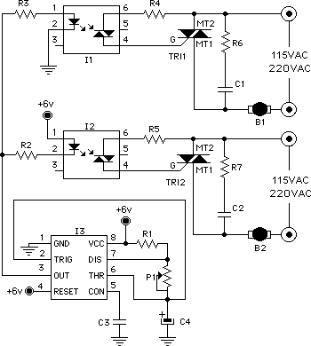

le mostro lo schema del timer..
doppio timer ciclico per pompe 220 volt
Timer ciclico per onde.png (12.37 KiB) Osservato 6517 volte
forse basterebbe riuscire a regolare il tempo che sta spento..tipo 3 secondi acceso e 1 spento.
Ora invece fa 3 acceso e 3 spento,per cui non riesco ad innescare l'onda.

[6] Re: Timer PWM per pompe da Acquario.
Messaggioda Foto Utenteg.schgor » 12 mar 2009, 0:26
Il circuito e' un comando a tempo della pompa, realizzato
con un oscillatore e con l'equivalente di un rele' statico.
Quello che si puo' tentare di fare e' quello di ridurre i tempi
dell' oscillatore (comandando praticamente la pompa ad impulsi)
e di modificarne il duty cycle dall'1 al 99%.
Se vuoi , potremmo studiare la modifica (piuttosto semplice).

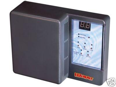

WAVE MAREA TWIN CONTROLLER PER POMPE DI MOVIMENTO
Dispositivo studiato per ricreare l’effetto della corrente marina all’interno dell’acquario.
• Studiato per controllare i modelli Marea 4400, 6000 e 10000 (non incluse).
• Marea Twin Controller permette alle pompe Marea collegate (fina ad un massimo di 2) di ricreare l’effetto delle correnti marine all’interno dell’acquario. Marea Controller permette alle pompe collegate di funzionare al minimo e al massimo della portata ad intervalli compresi tra 15 secondi e 30 minuti. Il minimo regime della pompa corrisponde al 50% della sua portata, il massimo regime corrisponde al 100% della portata della pompa.
• “Feeding Time”: questa modalità spegne le pompe per 8 o 16 minuti per permettere ai pesci di mangiare in tutta tranquillità, interrompendo la corrente marina.
• Fusibile 2.5amp/250v sostituibile.
controller x 2 maree

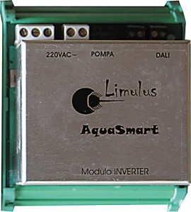

-Questo è uno dei moduli di espansione piú interessanti, permette infatti di variare la velocità delle pompe in genere ma in particolare quelle di ricircolo potendo così creare benefiche variazioni di movimento dell´acqua nella vasca. L´inverter non richiede pompe speciali, le pompe standard di uso in acquario vanno bene! lI campo di variazione della velocità dipende dalle caratteristiche meccaniche della pompa, generalmente la maggior parte delle pompe permettono una variazione di portata dal 20% al 130% della portata nominale, con questo inverter puoi addirittura aumentare la portata della tua pompa. L´inverter è costruito per pilotare carichi fino a 60W, quindi puoi collegarci anche piú pompe in parallelo, ovviamente i risultati migliori si hanno con due / quattro inverter che pilotano pompe contrapposte o adeguatamente piazzate in vasca, con l´AquaSmart potrai poi impostare i movimenti d´acqua che piú ti aggradano. Il modulo inverter si connette al bus DALI del modulo base e viene alimentato a 220 V, come il modulo principale, l´inverter ha un pratico supporto da barra DIN. L´inverter viene fornito completo di cavo di collegamento DALI, cavo di alimentazione e manuale d´installazione.
