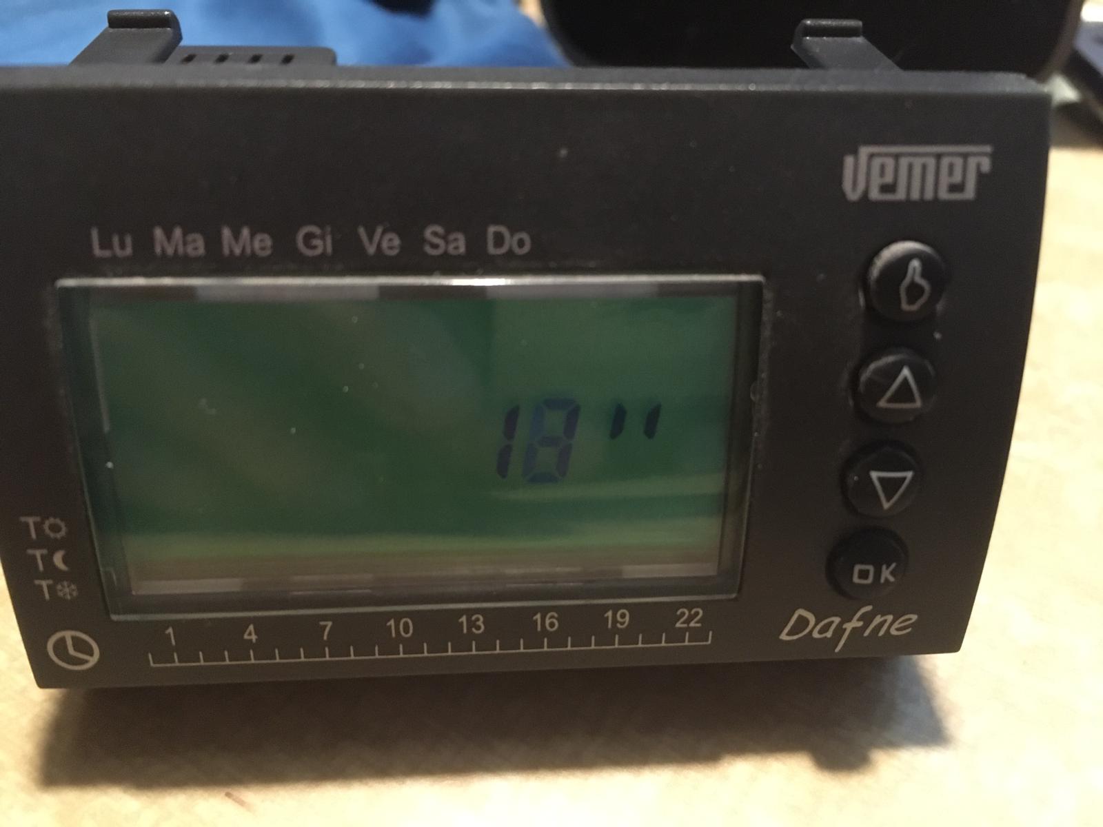

Salve a tutti ,, ho da poco comprato casa e mi sono trovato questo Cronotermostato Zeus
come da manuale utente sono andato a impostare l orologio ma non compare SET
ma scorrono solo i secondi lampeggiando
Qualcuno sa come risolvere?

Gia' fatto !! ma non compare la regolazione come descritta da manuale
premetto che il termostato e' gia' programmato dal vecchio proprietario , ma nn capisco perche' non posso impostare l orario

[5] Re: Cronotermostato Zeus Vemer
Messaggioda Foto Utentesimonesottile » 2 gen 2022, 11:20
Si e' un pulsante ( orologio ) no e' libero
e' solo che non entra in modalita' SET per settare l ora
ma compare solo i secondi che aumentano e si azzerano
l unica cosa che mi viene in mente e' fare un reset per ripristinare le condizioni di fabnbrica

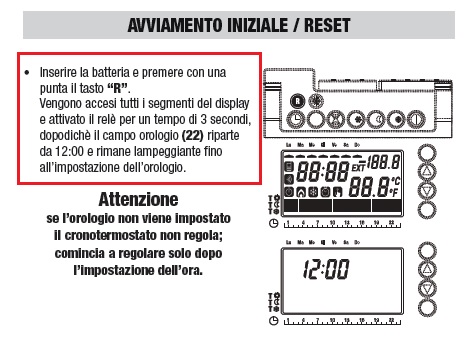

[6] Re: Cronotermostato Zeus Vemer
Messaggioda Foto Utentemir » 2 gen 2022, 15:57
simonesottile ha scritto:l unica cosa che mi viene in mente e' fare un reset per ripristinare le condizioni di fabnbrica
:ok:
reset cronot.jpg (63.7 KiB) Visto 5994 volte
e poi a seguire le istruzioni di pagina 20.

[7] Re: Cronotermostato Zeus Vemer
Messaggioda Foto Utentesimonesottile » 16 gen 2022, 8:43
Buongiorno
comunque , a titolo informativo
ho risolto aprendo il dispositivo e riposizionando il display LCS che si era erroneamente spostato , causando l ' assenza di visualizzare l ora

[9] Re: Cronotermostato Zeus Vemer
Messaggioda Foto Utentesimonesottile » 27 gen 2022, 8:08
Si c era un falso contatto sulla schedina del display
