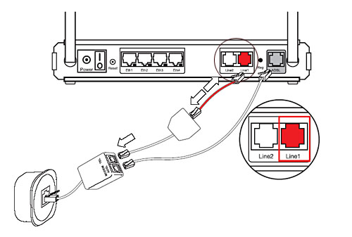

Se non sbaglio a telecom è possibile richiedere di lasciare la linea telefonica su rete classica PSTN e non dall'uscita FXS del modem del gestore, per lo meno mi sono trovato in situazioni dove era stato portato il servizio voce in VOIP, successivamente causa problemi il gestore ha accordato il ritorno su PSTN del serivzio voce.
Cito Foto Utentejordan20, magari può correggere eventuali inesatezze.
Ah, aggiungo, in una situazione il tecnico della comapgnia ha semplicemente collegato l'uscita FXS del modem all'impianto con il T-filtro telefonico senza modifiche varie, ti trovi ad avere il tuo segnale telefonico che va verso la cabina telefonica di zona.
Ho trovato anche l'immagine, il duplicatore se non c'è un telefono vicino al modem non serve.

Messaggioda Foto Utentejordan20 » 15 feb 2014, 11:22
Si corretto. Si può richiedere al gestore di lasciare la fonia sulla piattaforma PSTN analogica :ok:

Riprendo il thread per chiedere un consiglio... sto passando a TeleTu con telefonate su voip, e dovrei effettuare il ribaltamento prese. Ho a casa l'allarme collegato alla linea telefonica, e anni fa quando feci l'ADSL per la prima volta fu necessario montare un filtro particolare, messo a monte di tutta la linea telefonica, che divide ADSL e Telefono.
Per effettuare il ribaltamento cosa faccio? Tengo il filtro, da cui ho l'ingresso ADSL, per il router, e poi l'uscita TEL del filtro la collego invece all'uscita voip del router? (ovviamente staccando l'uscita TEL del filtro a monte, in modo da escludere la linea telefonica dal doppino, e collegarla all'uscita voip del router)

Messaggioda Foto UtenteEcoTan » 20 ago 2014, 21:11
Direi che non hai bisogno di filtri, l'uscita Voip del router Teletu la mandi come linea entrante LE al combinatore telefonico che a sua volta la rimanda come linea uscente LU alle solite prese. Se manca la corrente sei senza linea, per questo ho messo una piombo-gel in parallelo all'alimentatore del router tramite un semplice cavetto a biforcazione.
