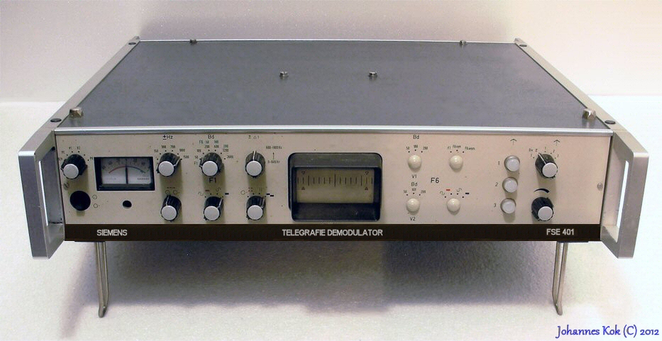

Ho trovato questa immagine in un sito Tedesco, questa e la spiegazione e secondo me il tuo e simile: Demodulatore di telegrafia a modulazione di frequenza e funziona in concomitanza, con un rice-trasmettitore per ricevere i servizi radio a onde corte nelle modalità F1, F4 e F6. La frequenza di ingresso del demodulatore dovrebbe essere 30-1400 kHz o 1, 9 kHz.
Oltre alle comunicazioni continentali e intercontinentali tra stazioni fisse in quel momento la telescrivente radio era diventata particolarmente importante nelle applicazioni mobili,Inoltre le telescriventi sono state sempre più utilizzati dalle agenzie di stampa, servizi meteo, nelle ambasciate, reti di polizia e servizi di radiodiffusione e altre informazioni della nave.
