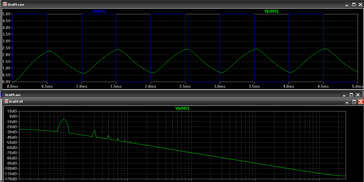

Ho provato a mettere i numeri del filtro del PDF in LTspice.
Questo è il risultato della simulazione (taglia a una frequenza ben inferiore rispetto a quello che ti ho proposto io).
Ovviamente dal risultato della FFT si vede che il tutto è molto attenuato, con il prezzo da pagare che il segnale di uscita non è più un'onda quadra, ovviamente, ed anche bello sfasato.

Messaggioda Foto Utenteabusivo » 3 mag 2015, 13:12
L'importante è ottenere una tensione continua 0-5 V per pilotare i diodi varicap!

Messaggioda Foto Utenteabusivo » 3 mag 2015, 15:30
Fermi tutti!
La soluzione suggerita da Foto Utentesimo85 funziona!
C'è da modificare i valori di alcune resistenze, spostare il centro banda del VCO allargando o stringendo la bobina,
ed il gioco è fatto!
Il residuo della comparazione sulla componente FM è molto, ma molto attenuato.
Il tempo di aggancio si è dilatato ma il risultato finale è soddisfacente!
Ho già messo mano ad alcuni vecchi ricevitori in Vhf, taranoli e aumentando la loro sensibilità.
Anche la prova "audio" ha dato i suoi frutti!
