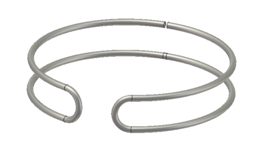

Al momento sono riuscito a disegnarla, ma mi è difficoltoso stare al PC questi giorni. Non credo di andare oltre oggi. Devo definire le porte e verificare il gap tra le estremità dei bracci, ma ci siamo quasi

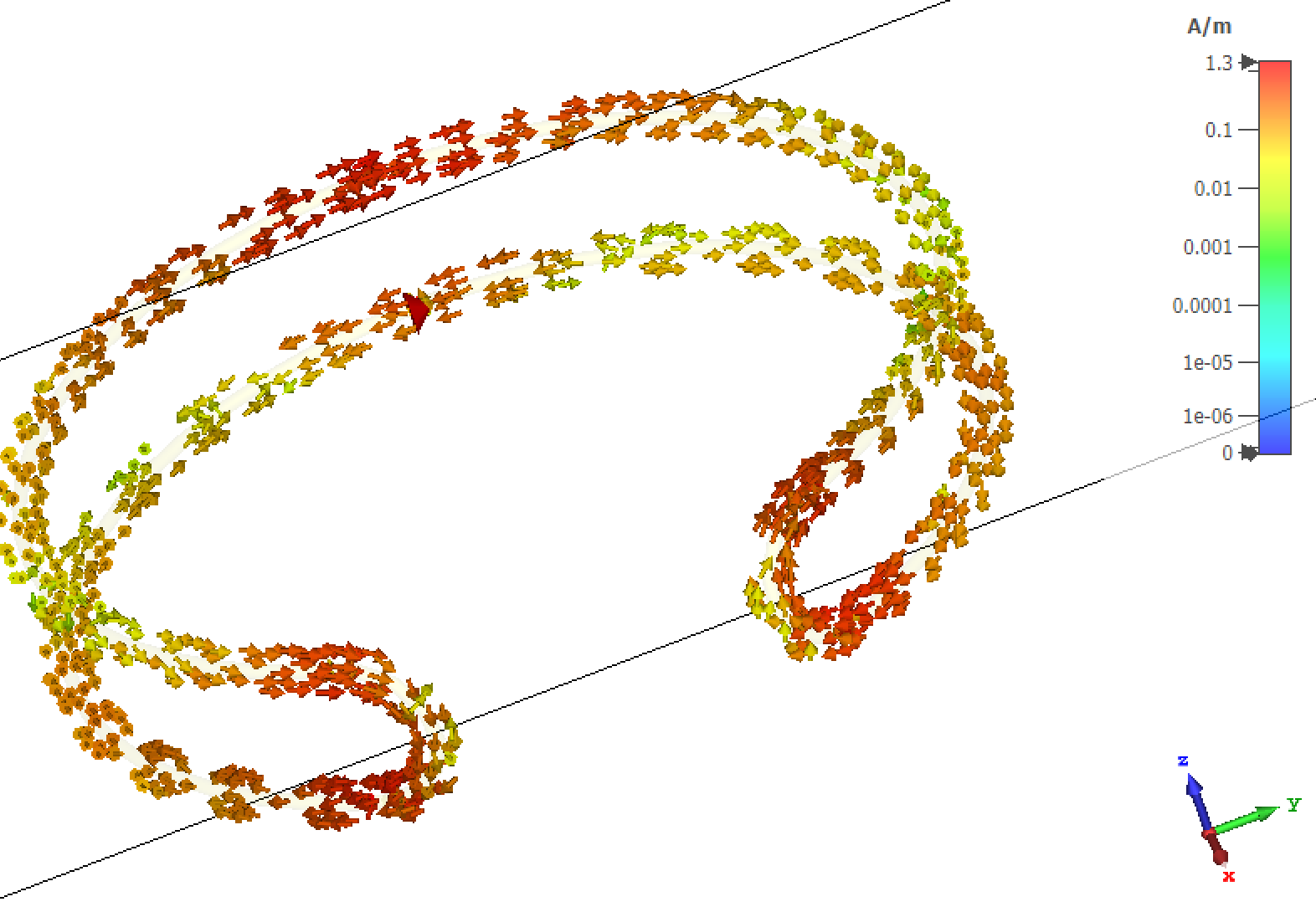

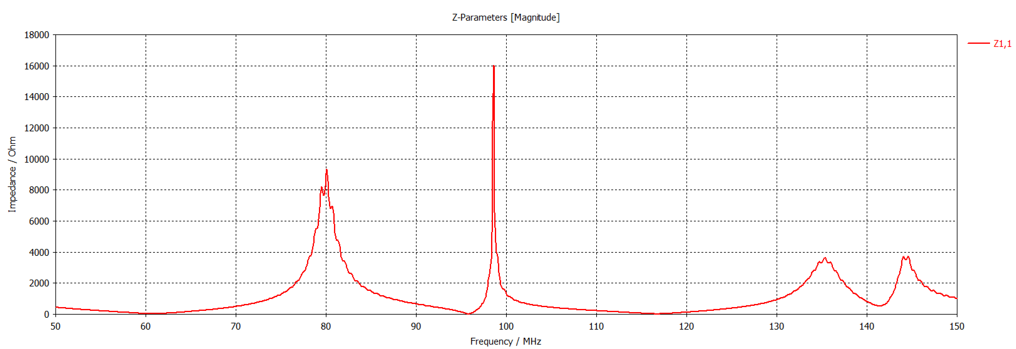

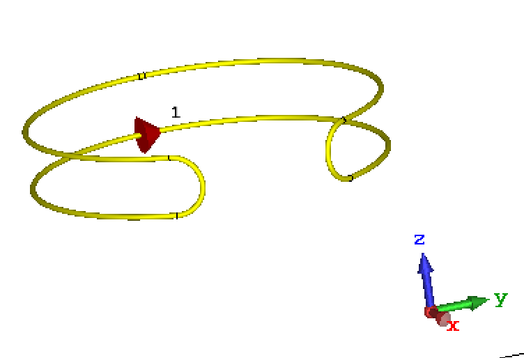

Allora, devo studiarmela meglio. Ti ho fatto la simulazione, ma devo guardare meglio la struttura.
Ho simulato con materiale alluminio e non PEC (ma cambia poco).
L'ho anche risimulata perché avevo sbagliato e selezionato il raggio del tubo pari a 10mm, ma doveva essere il diametro e quindi un raggio di 5mm.
Il raggio interno è 310mm.

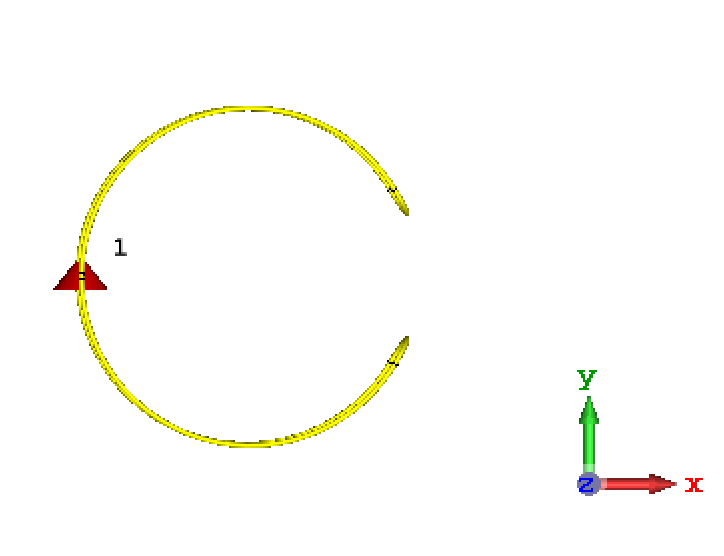

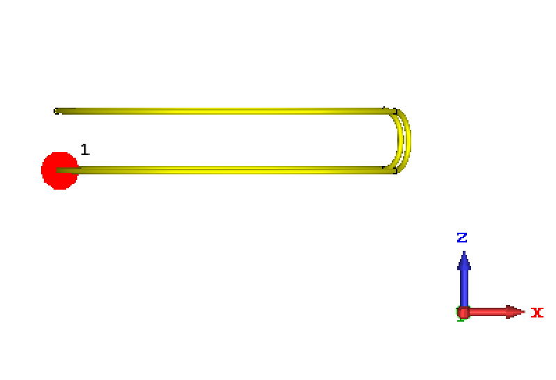

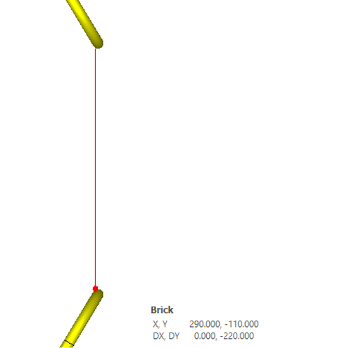

Ho fatto un taglio di 1° per dare spazio alla porta e la struttura prima di convergere ad unione con la parte inferiore fa 149°, in questo modo ci sono 11cm di gap nella parte inferiore (insomma dove si piega il tubo).

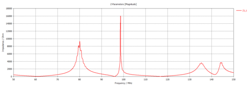

Ora l'antenna così come è non brilla. Probabilmente è un errore nella mia modellizzazione. Anche conoscere come viene fatto il feeding aiuterebbe (cambiando il taglio per il feeding cambia l'impedenza) e probabilmente deve esserci una matching network per matchare l'impedenza lungo tutto il range di frequenze. Probabilmente ho anche approssimato troppo la mesch e il calcolo numerico ha errori.

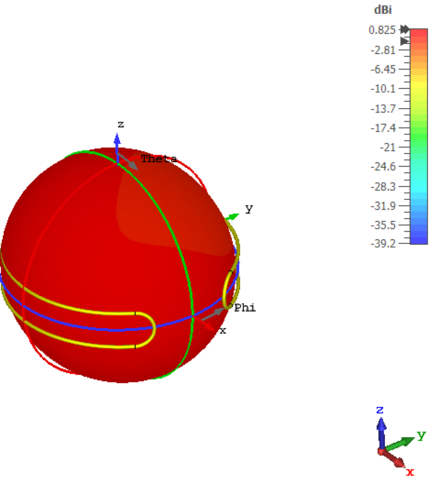

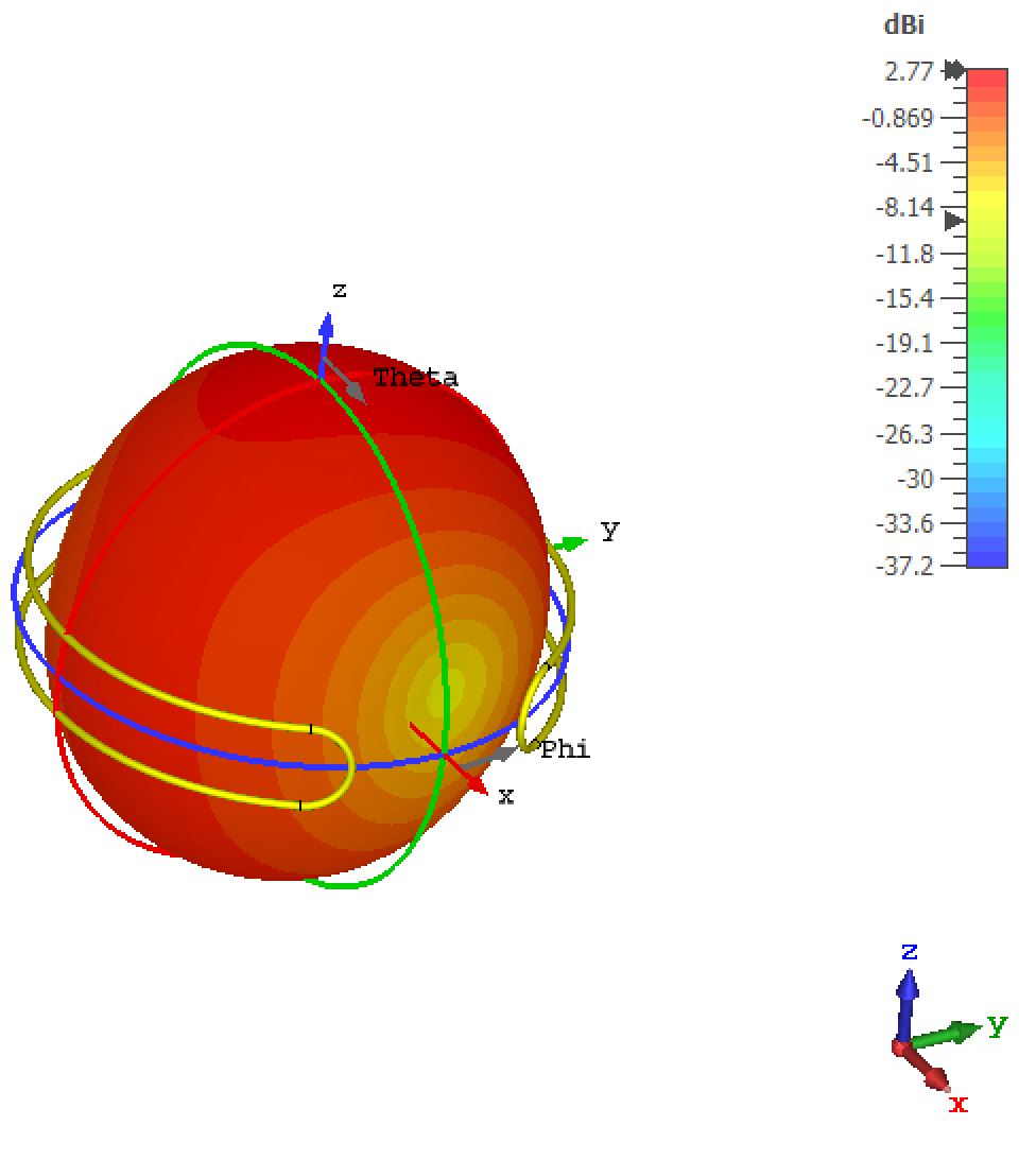

Comunque tutto questo non cambia drasticamente come funziona l'antenna per cui per quello che ci interessa possiamo vedere, approssimazioni a parte, al variare della frequenza la direttività

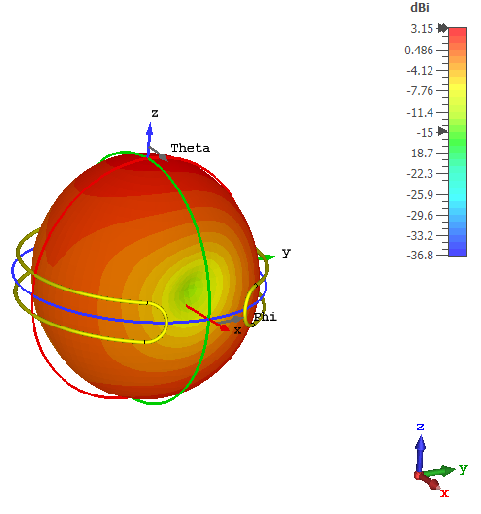

Ad una frequenza inferiore invece la direttività si inverte ed è più direttiva nella direzione del buco.

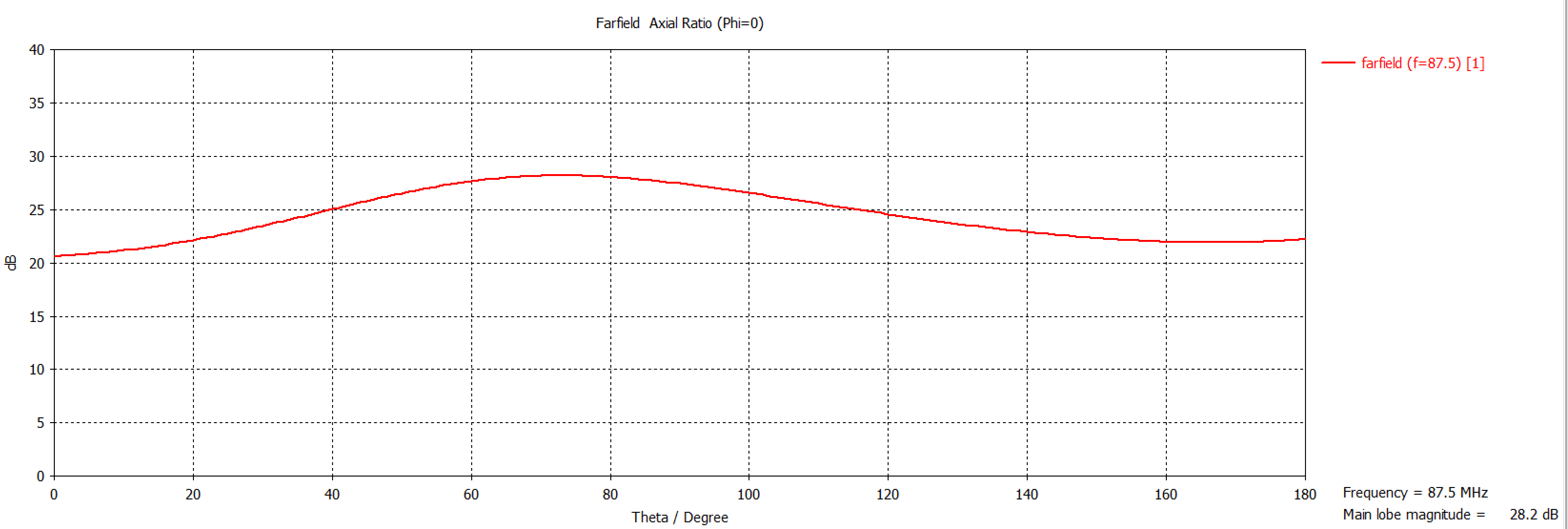

La polarizzazione è orizzontale e lo vediamo sia dal campo elettrico che dall'axial ratio
Comunque le simulazioni non mi sembrano troppo affidabili. Devo fare altre verifiche o portare in università il progetto e simulare con una maggior precisione (aumentare la discretizzazione delle mesh), con il PC di casa non posso andare oltre.
Anche perché sembrerebbe che il massimo della direttività si avrebbe in alto, come se fosse una loop antenna full wave
EDIT:
Anche le correnti non mi quadrano troppo. Mi sarei aspettato uno 0 nella direzione delle piegature.
Le dimensioni sono corrette?
